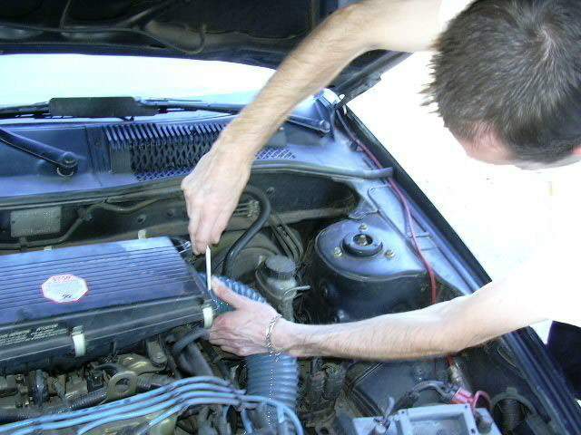

1 ![]() Démonter la gaine le système d'origine pour ne laisser que la boîte à air |

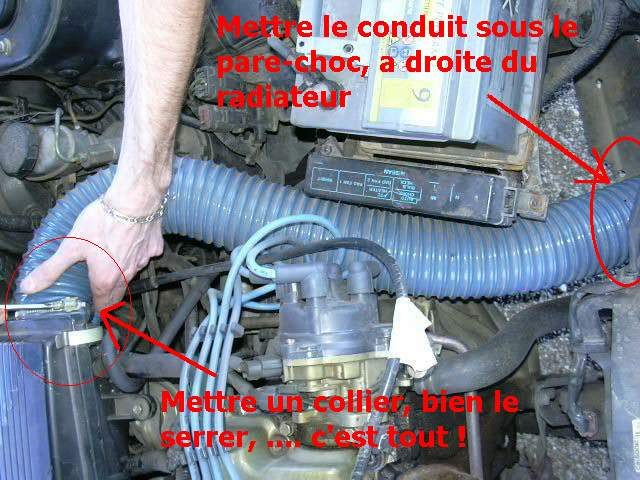

2 ![]() Ensuite fixez-y votre tuyau/gaine grâce à un collier |

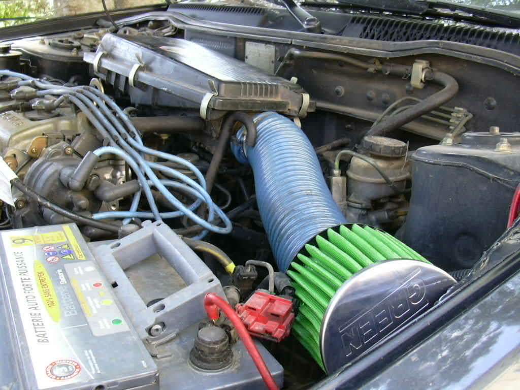

3 ![]() Vous avez 2 solutions, sur la photo ci-dessus le conduit par directement sous le pare-choc avant, c'est la meilleure façon d'obtenir un maximum d'air frais ... |

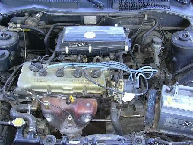

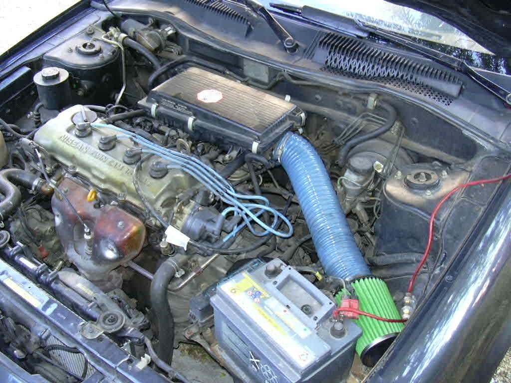

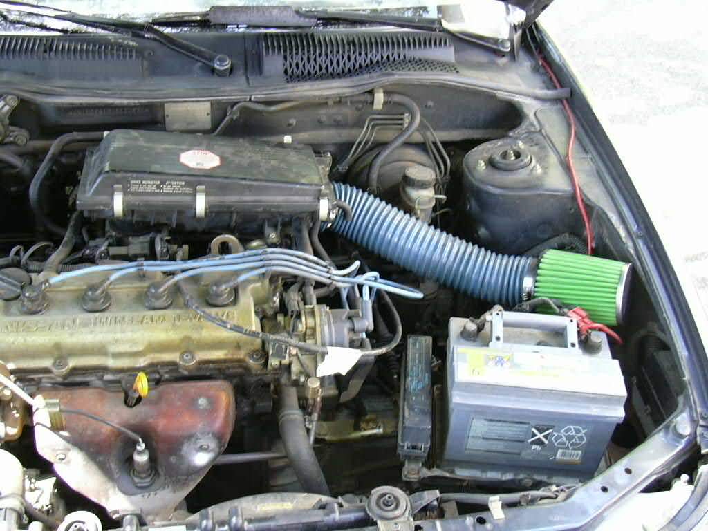

4 ![]() Pour l'instant j'ai monté le filtre+gaine comme sur les photos 4, 5 et 6, par manque de temps, mais je compte l'amener sous le pare-choc ... des photos dès que je peux (puis je vous dirai si c'est efficace ou pas) |
