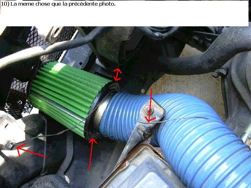

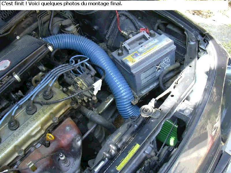

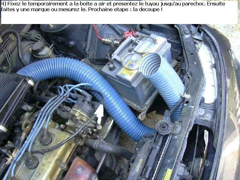

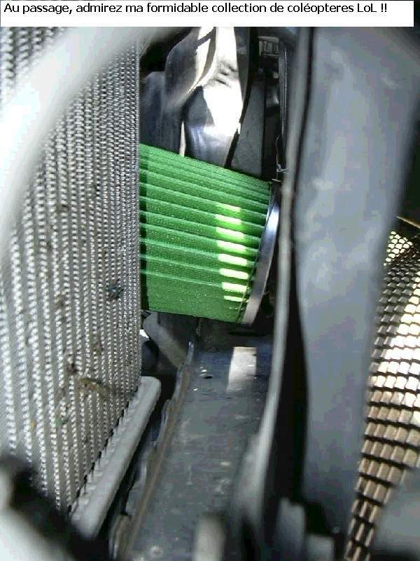

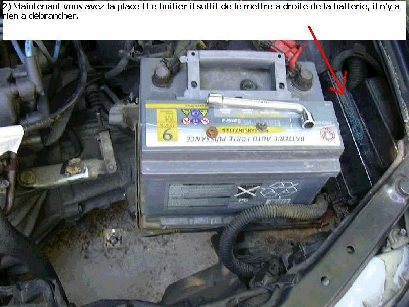

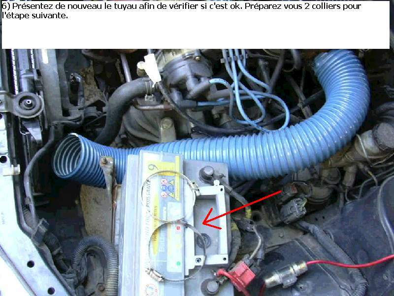

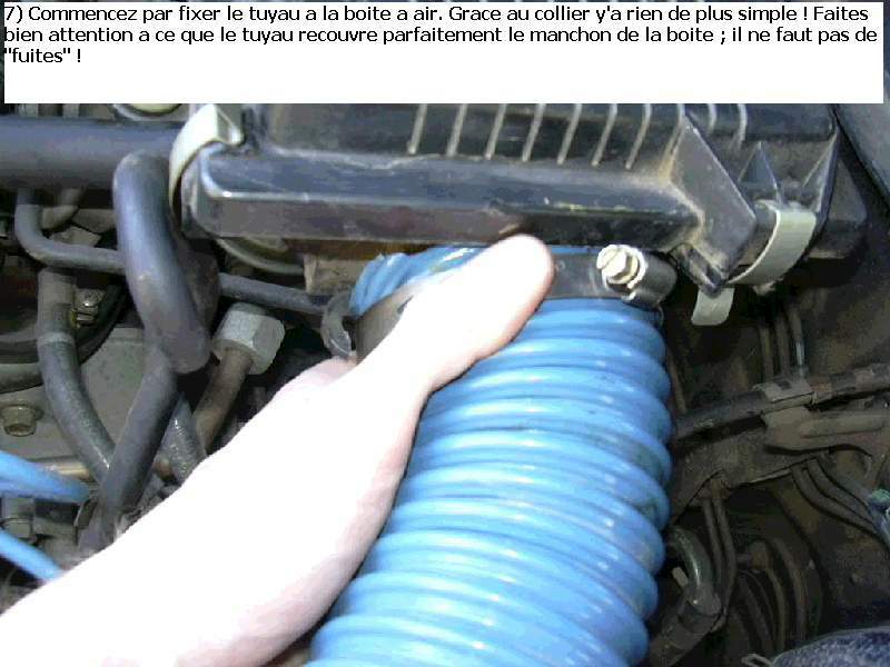

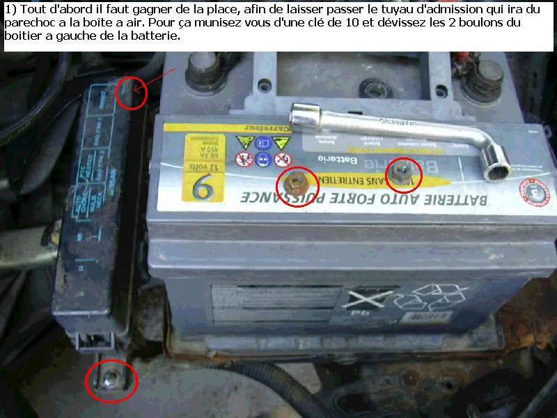

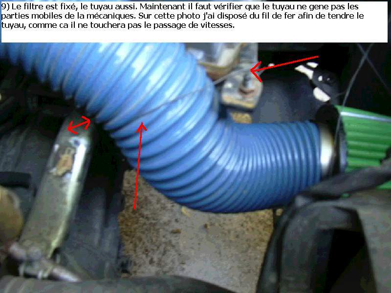

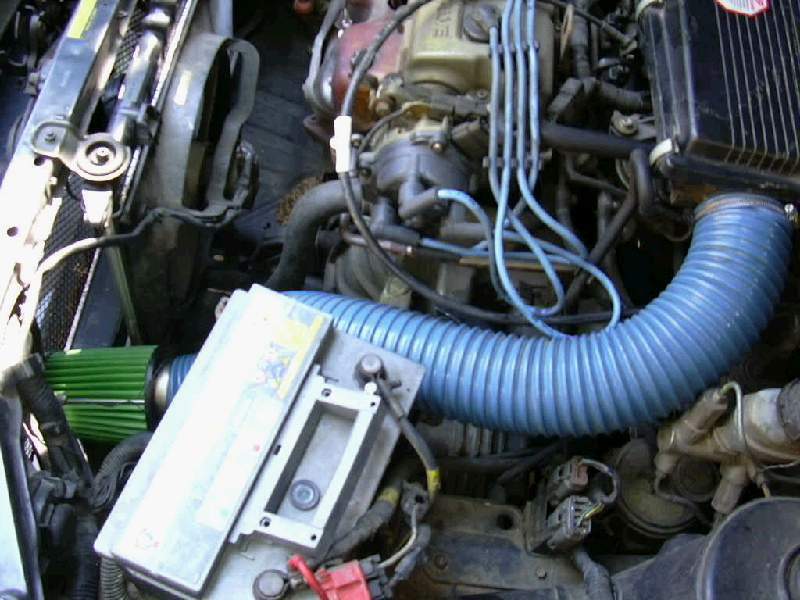

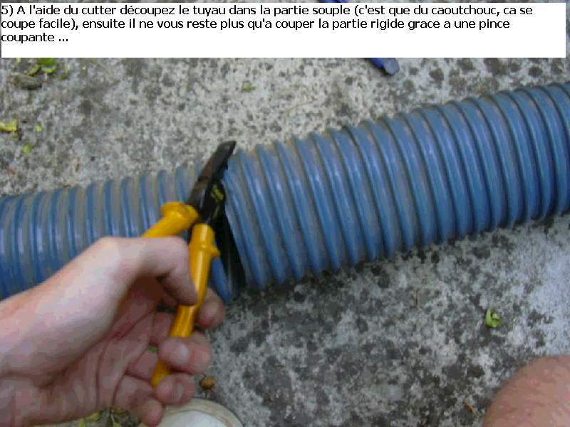

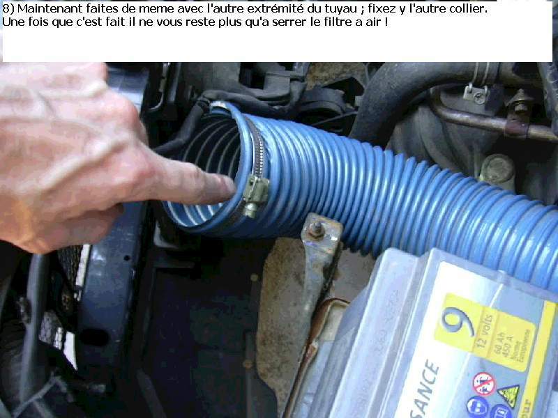

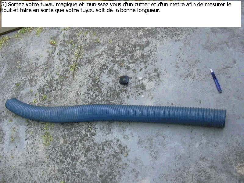

Cliquez sur une photo pour suivre le processus de montage, les explications sont sur les photos !

Comparée à la métode 2, celle-ci procure des reprises améliorées. Par contre la sonorité se fait plus discrète mais çà chante encore bien !
