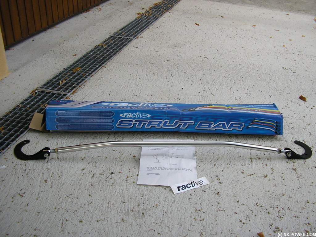

MONTAGE D'UNE BARRE ANTI-RAPPROCHEMENT
    (exemple ci dessous pour moteur 1.6L - GA16DE mais la BAR s'adapte également sur la 2L - SR20DE)

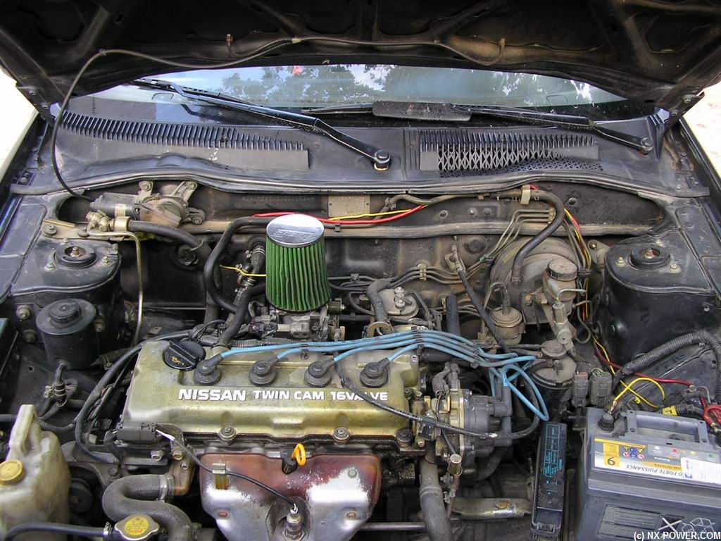

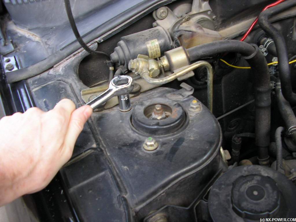

| 2 Voici votre moteur avant | ||

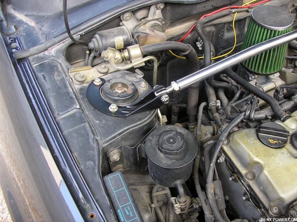

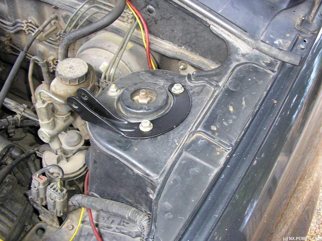

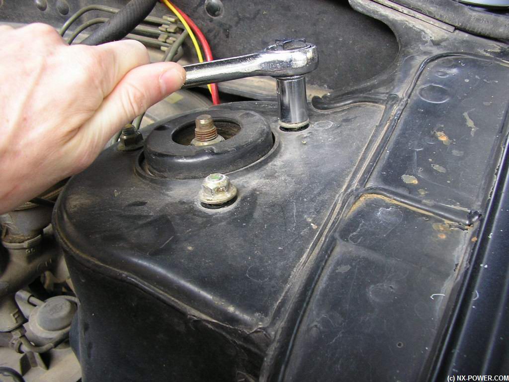

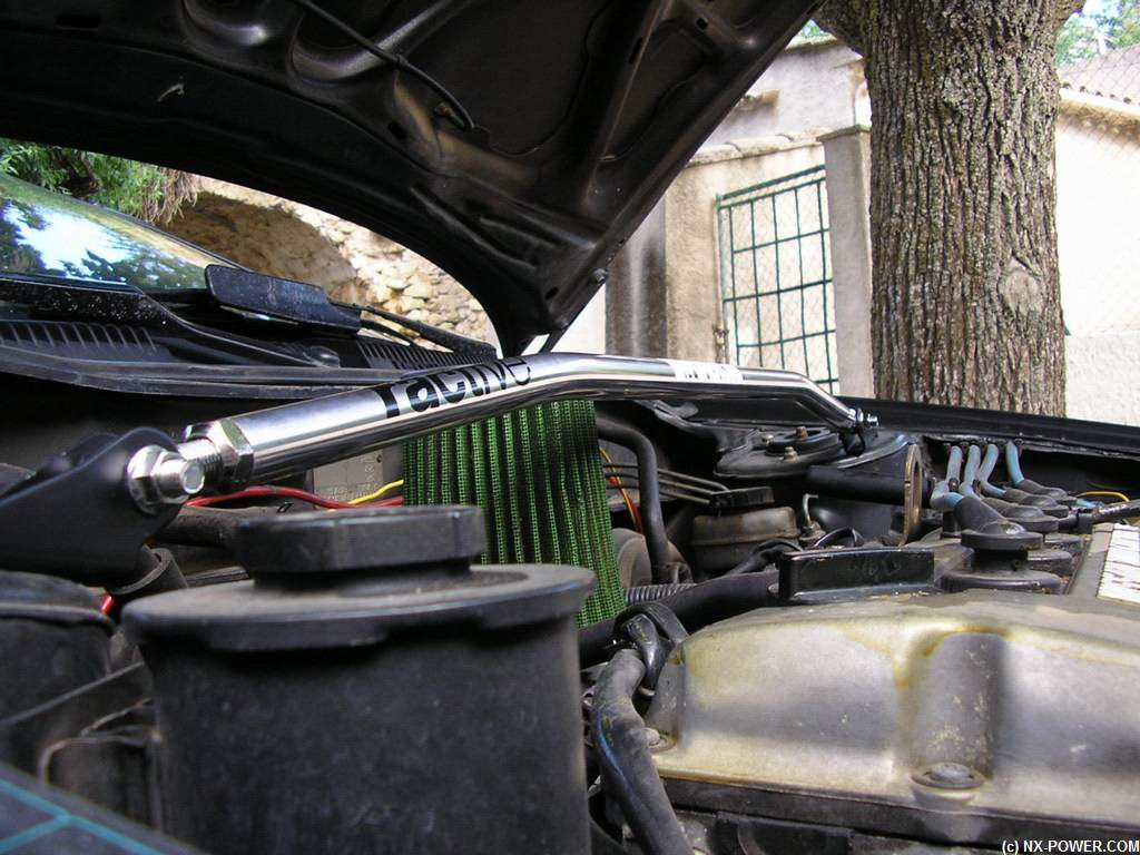

| 4 répétez l'opération de l'autre côté | 5 Placez le support pour la barre et vissez-y les 2 vis précedemment enlevées | 6 Fixez la barre d'un seul côté, ne serrez pas à fond et ajustez la barre en hauteur (attention de ne pas toucher le capot lors de sa fermeture) |

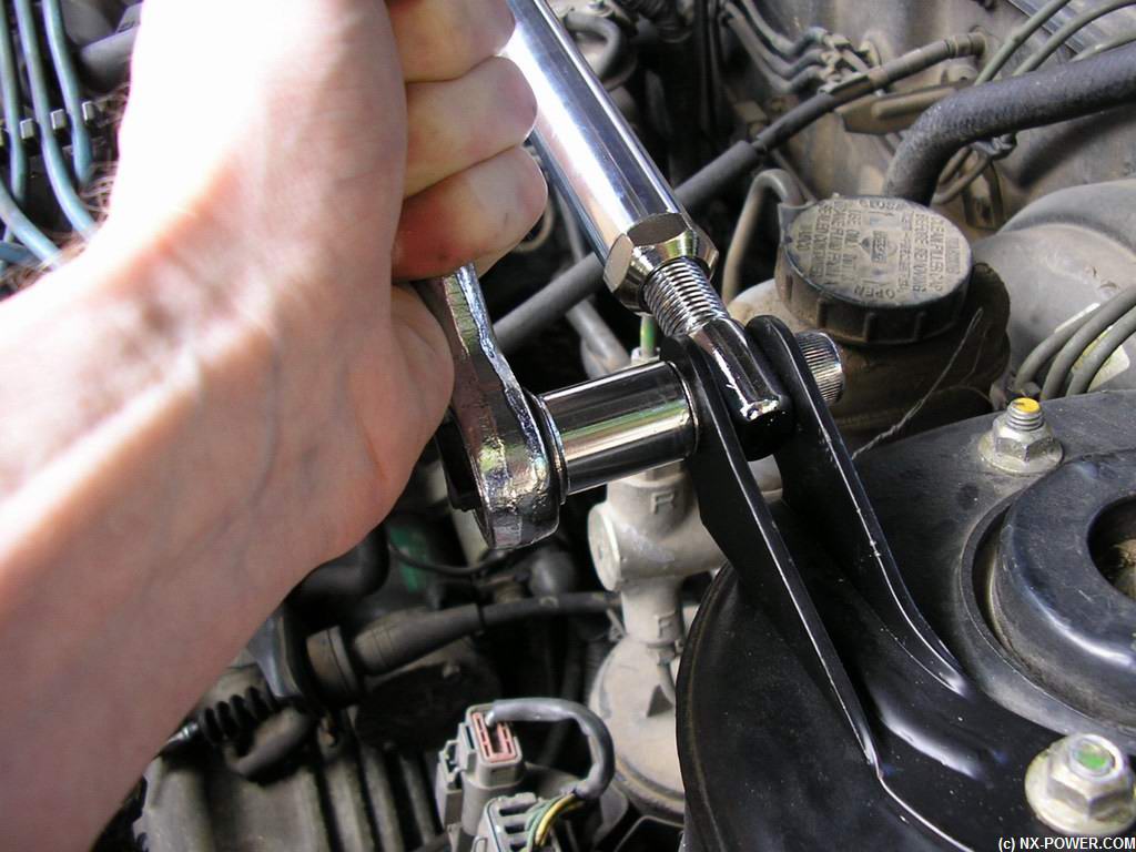

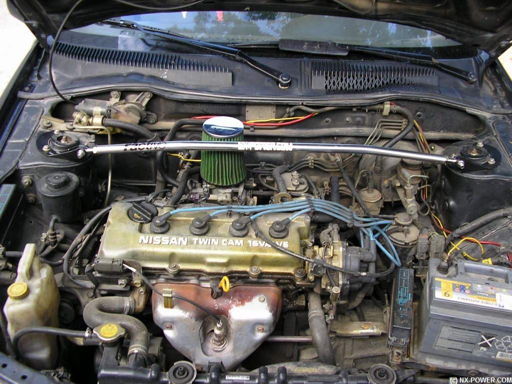

| 7 Une fois satisfait(e) attrapez une clé de 14 et vissez fermememnt la barre sur ses supports | 8 C'est finit ... | |

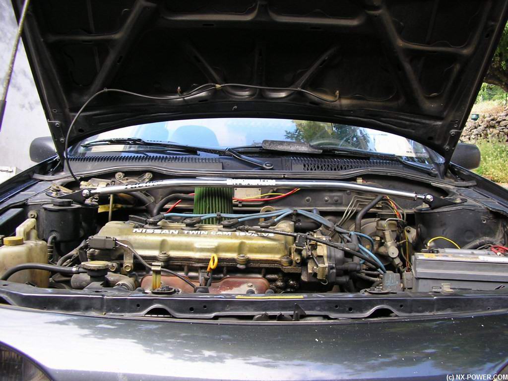

| 10 N'oubliez pas de serrer les 2 boulons aux extrémités de la BAR (clé de 24 !!) |
