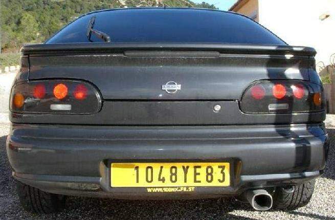

            cliquez pour agrandir
            La photo n'est pas très belle
            (pour ne pas dire que ma voiture est sale !) mais
            je vais essayer de vous expliquer sur cette page comment je m'y suis
            pris pour peindre mes optiques et obtenir un tel résultat.
            Si çà vous branche c'est partis !

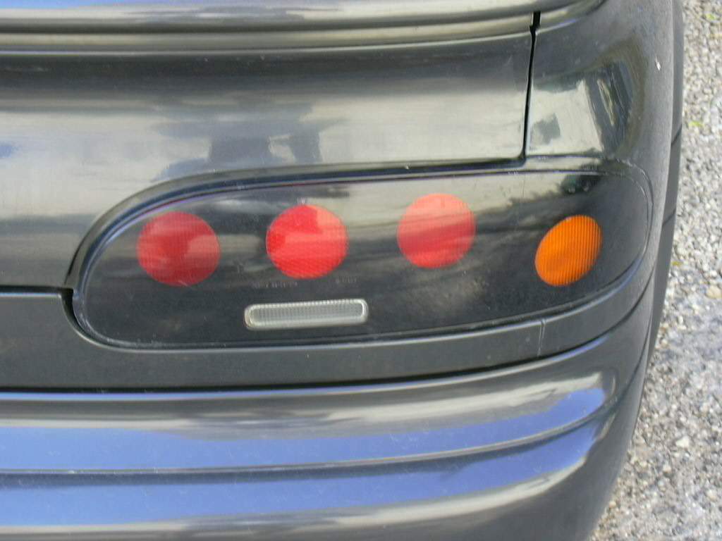

          1) démontage
            des optiques gauche et droit
          2) nettoyage (partie
            exterieure , celle qui sera peinte)
          3) découper au cutter 4 cercles par optiques
            et un rectangle (feux de recul), pour cela utiliser de l'adhesif "spécial",
            pour ma part c'est un adhesif d'imprimeur, celui qui a servi a faire
            les lettres "100NX" sur ma voiture
          4) coller le cercle du feu stop de maniere a
            ce que le centre du cercle soit au niveau de l'ampoule, appliquer
            le meme principe pour chaque adhesifs
          5) peignez en faisant attention de ne pas rester
            sur place lorsque vous vaporisez, l'ideal est de parcourir tout le
            bloc optique de gauche a droite etc etc jusqu'a ce que vous obteniez
            une couche homogene et donc egale en toute part de l'optique
          6) buvez-vous une biere, faites vous une partie
            en rezo, culbutez votre petite amie si vous pouvez ... lol ... y'a
            au moins 2 heures voire + a attendre pour que la peinture seche !
          7) remontez les blocs, rebranchez tout, resserez
            tout
          8) décollez minutieusement les adhésifs,
            si vous voyez que çà bave et que la peinture n'est pas
            tout a fait seche ne vous excitez pas (je sais , dans ces cas là
            on brule d'impatience !) et attendez encore (retournez voir votre
            copine LoL!)
          9) admirez le resultat
          N'hésitez-pas
            à tout redémonter le weekend suivant et à passer
            une autre couche si, une fois la nuit tombée et vos feux allumés,
            vous vous rendez compte qu'on voit encore un peu au travers.
