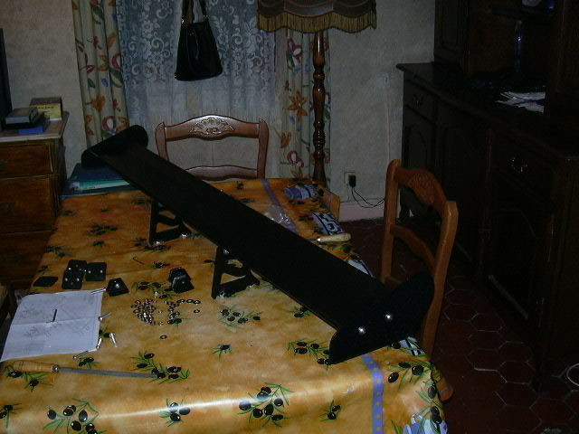

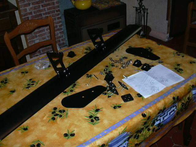

| 1.
        Avant de bosser sur la voiture, je vous conseille d'assembler
        l'aileron tranquillement afin de bien cerner le système de fixations
        etc. Mettez-vous sur un endroit plat (la table de la salle à manger
        peut faire l'affaire !!) | |

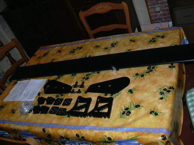

| 2.
        Fixer les ailettes latérales de l'aileron, c'est le plus simple
        à faire. Ensuite il faut visser les 2 pates centrales qui serviront
        de suport à votre aileron. Jusque là y'a pas trop de difficultés

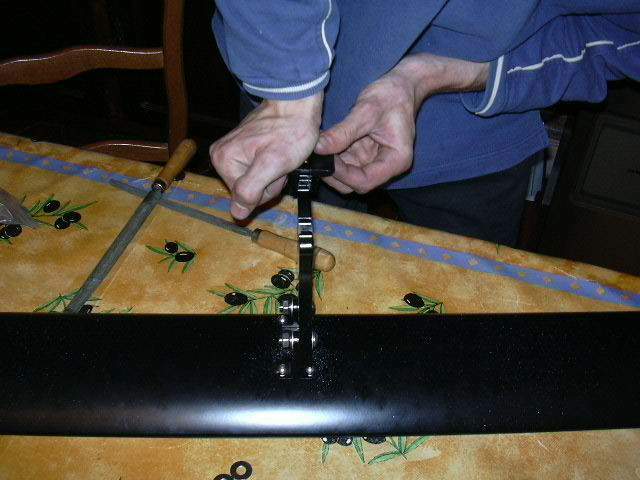

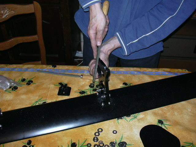

| 3.
        Les fixations de chaque pates centrales sont à assembler, elles
        serviront à poser l'aileron sur la carosserie et à fixer
        le tout à l'intérieur grâce à des vis. Le soucis
        rencontré est que ces fixations étaient quasi impossible
        à emboiter sur les pates centrales sans un coup de lime ! Il faut
        donc limer l'avant et l'arrière de chaque pates ! | |
| 4.
        une fois bien limées, les fixations rentrent toutes seules.
        Si vous forcez trop relimez encore un poil ! | |

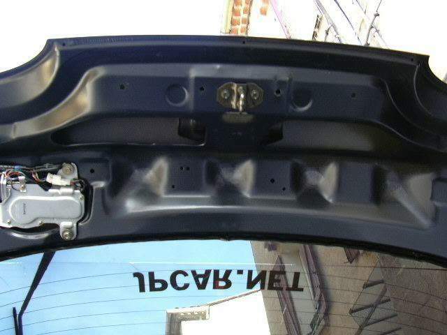

| 6.
        Démontez le cache en plastique, sans çà vous ne pourrez
        pas percer ni visser à l'intérieur. | |

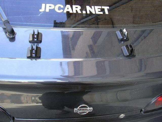

| 7.
        Une des phases les plus délicates : le centrage de l'aileron.
        Sur la photo vous avez les fameuses fixations auxquelles viendront se
        fixer (en leur centre) les pates centrales de l'aileron. Pour centrer
        je vous conseille de vous repérer par rapport à l'alignement
        de l'emplacement pour le 3ème feu stop (sous le becquet d'origine).
        L'espace entre les fixations gauche et droite est de 40cm ; la largeur
        de l'emplacement pour le 3ème feu stop est de 42cm ... Une fois que c'est fait, présentez l'aileron et ajuster le au mieux. Marquez les emplacements à percer (au centre des fixations en photo il y a 2 trous). Commencer avec un pointeau+marteau (çà évite de faire une vilaine rayure avec la perceuse si vous attaquer cash à percer). Ensuite prenez un foré très petit, transpercez la carosserie, puis changer de foré pour celui de la taille adéquat. Visser les 8 vis à l'intérieur du coffre (sans les visser à fond pour le moment). | |

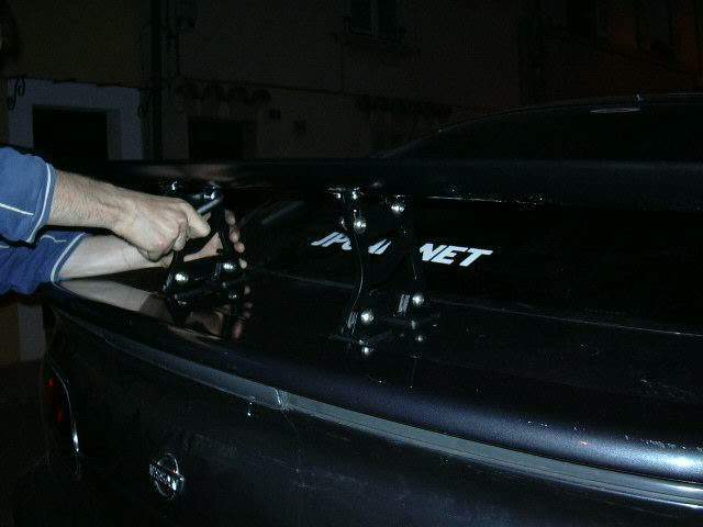

| 8.
        Enclanchez l'aileron sur les 4 fixations, ajustez. Vissez les 2 pates
        centrales aux 8 fixations. Serrez définitivement les écrous
        de fixation dans le coffre. | |

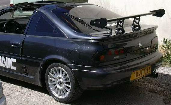

| 9.
        Il vous reste plus qu'à admirer le résultat final, et à
        ajuster l'aileron en hauteur et/ou inclinaison si celui-ci le permet ! |
