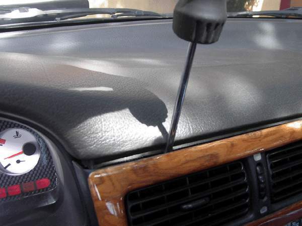

| 1.

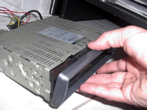

        Retirer l'enjoliveur de façade (voir votre notice) sinon
        votre poste ne rentrera pas dans la console. si sur votre poste on ne peut pas l'enlever, soit vous retourner l'enchanger pour un autre modele (c'est chiant), soit vous poncer le contour corespondant à l'autoradio sur la console jusqu'a ce que l'enjoliveur rentre (c'est encore plus chiant), soit vous rouler sans console....au choix | |
| 2.
        Retirer le tiroir d'extraction il n'y en a pas besoin sur la nx | |

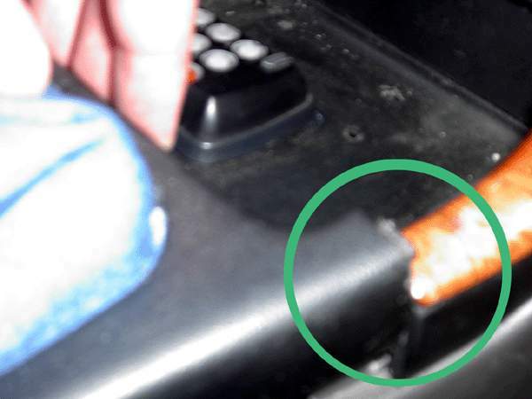

| 3.
        Tirer en arriere le bloc du levier de vitesse (pas besoin de le devisser)et
        soulever la partie avant pour la déclipser de la console centrale.
        Puis reculez-le pour faire de la place. | |

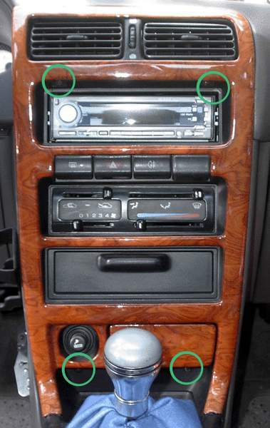

| 4.
        devisser les 4 vis qui tiennent la console (dont
        une derriere le cendrier). | |

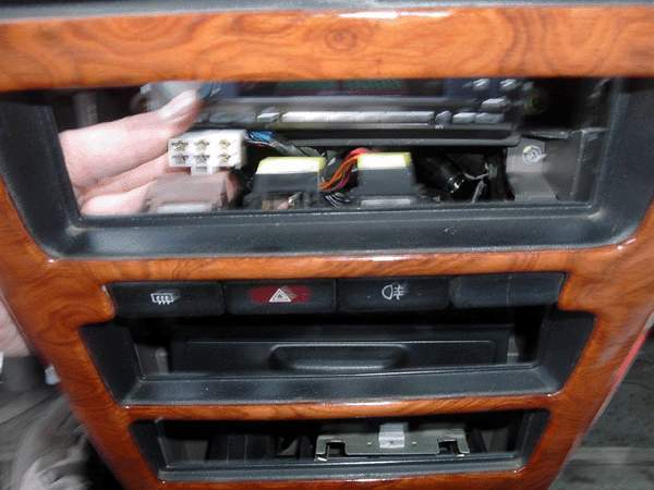

| 6.
        Débrancher les commutateurs de la console (warning,etc...) et dégager
        la console. On y voit plus clair | |

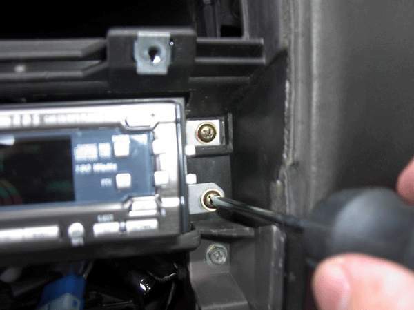

| 7.
        Dévisser les 4 vis qui tiennent l'autoradio et tirer le
        vers vous. | |

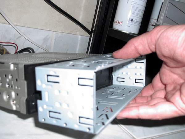

| 8.
        Débrancher le faisceau de l'ancien autoradio, puis récuperer
        les pates de fixation latérale | - |
| 9.
        Visser les pate de fixation latérales sur le nouvel autoradio,
        brancher le faisceau ISO (n'oubliez pas l'antenne). Attention
        ne bidouillez pas le faisceau vous perdriez la garantie de l'autoradio.
        En cas de pépins des adaptateurs se trouvent dans le rayon auto
        de n'importe quelle grandes surfaces. | - |
