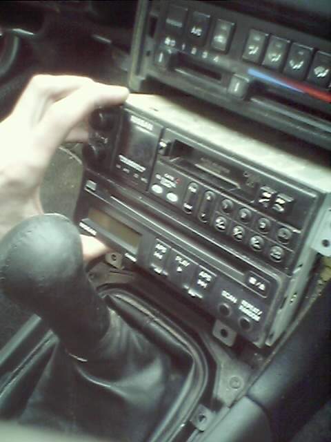

commencez par vous menir d'un tourne-vis cruciforme, ensuite les photos parlent d'elles-mêmes :

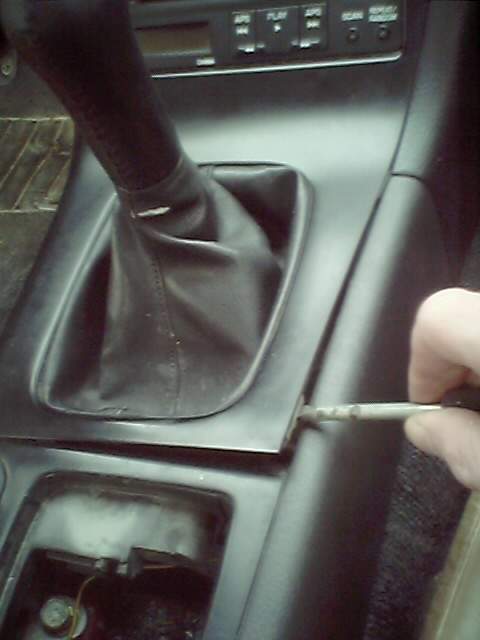

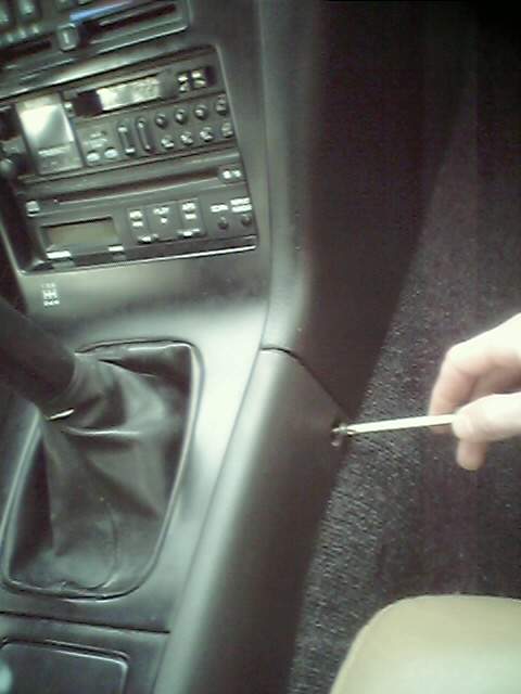

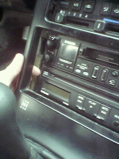

Pour cette étape il faut faire levier, mais allez y doucement, pas comme une brute (le plastique c'est fragile et çà se raye vite !!) ![]() |

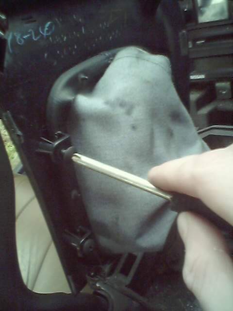

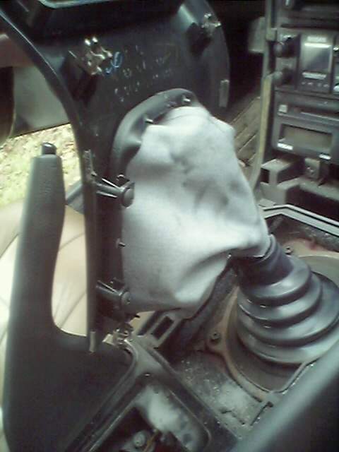

Là y'a toute la console qui est retenue par le soufflet du levier de vitesse ... ![]() |

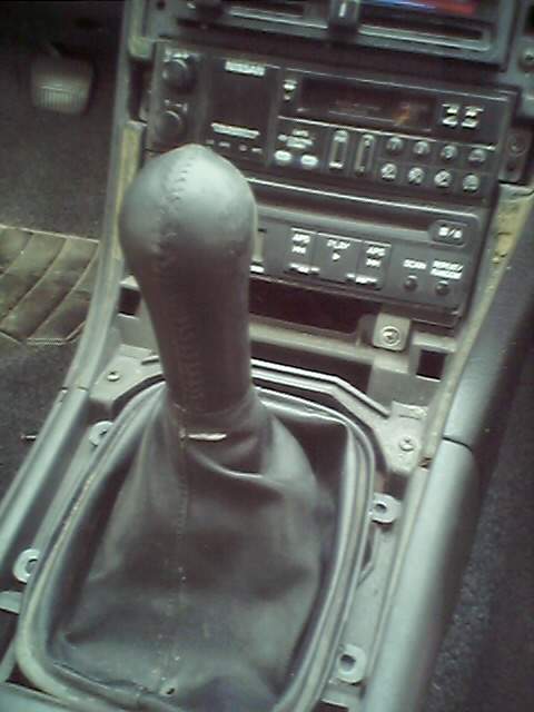

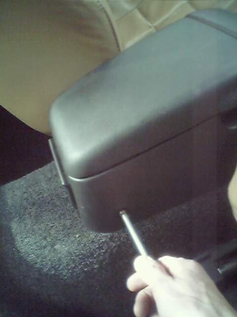

... çà s'enlève donc par en-dessous : ![]() |
Voilà, y'a plus qu'à sortir la chaîne hi-fi ! ![]() |

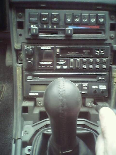

4 vis sont à sortir : ![]() |

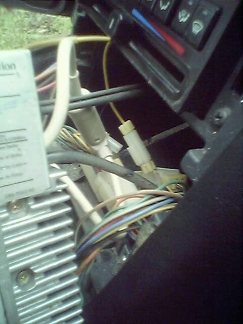

y'a du monde là derrière ! ![]() |

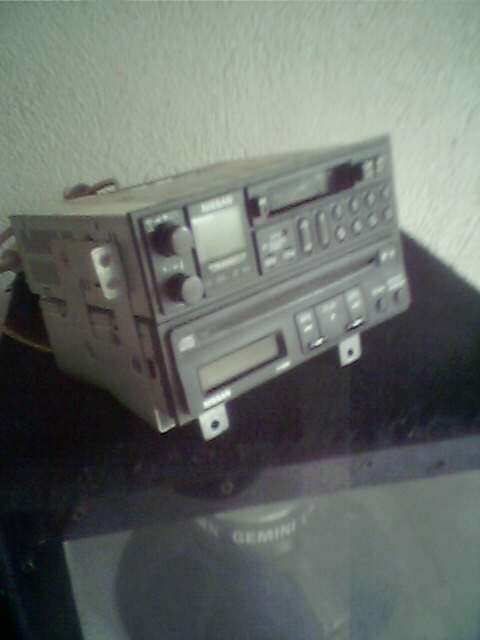

"l'engin" made in Nissan : ![]() |

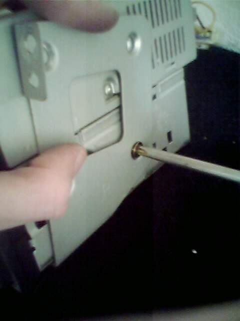

4 vis d'un côté et 4 de l'autre doivent être ôtées afin de récupérer le support (il servira à fixer votre nouvel autoradio) ![]() |

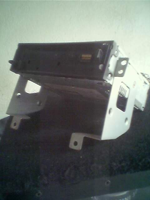

voilà ce que çà donne : Si vous avez des questions n'hésitez pas voilà mon email : |
