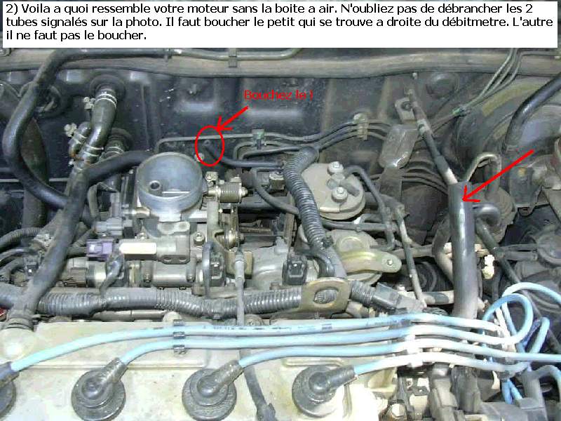

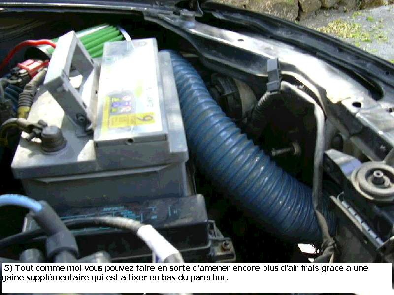

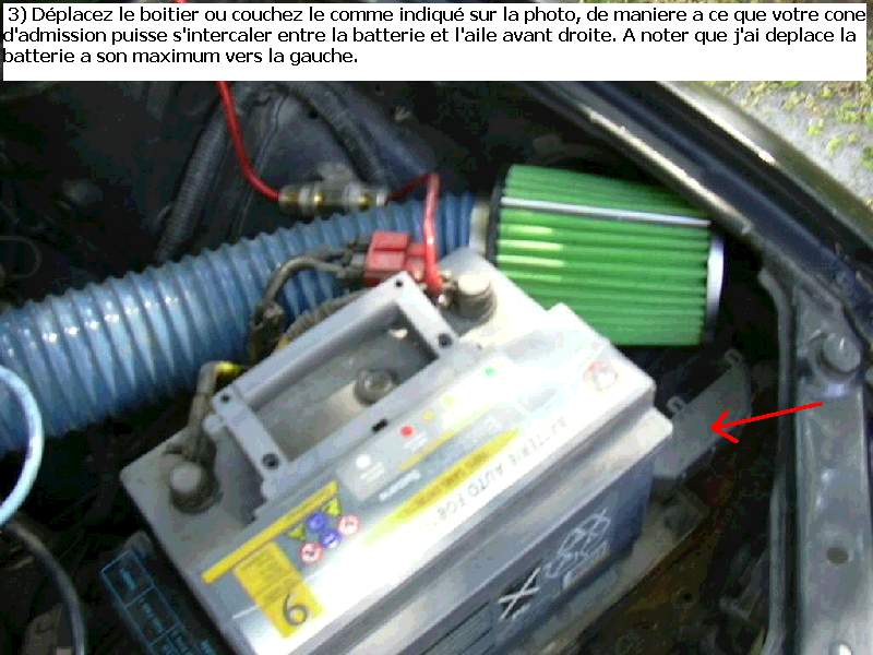

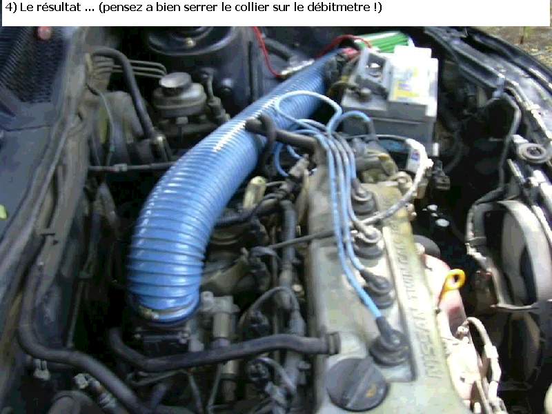

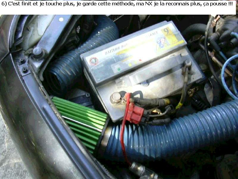

ADMISSION (4ème méthode - De loin la meilleure !)
Après avoir expérimenté plusieurs méthodes, je suis unanime celle-ci est la meilleure !
SANS LA BOITE A AIR - UNE VRAIE ADMISSION DIRECTE
Cliquez sur une photo pour suivre le processus de montage, les explications sont sur les photos !

Le verdict est sans appel; je ne reconnais plus ma 100NX ! Elle grapille les tours 2 fois plus vite et tout çà dans un bruit m-a-g-n-i-f-i-q-u-e !!!
