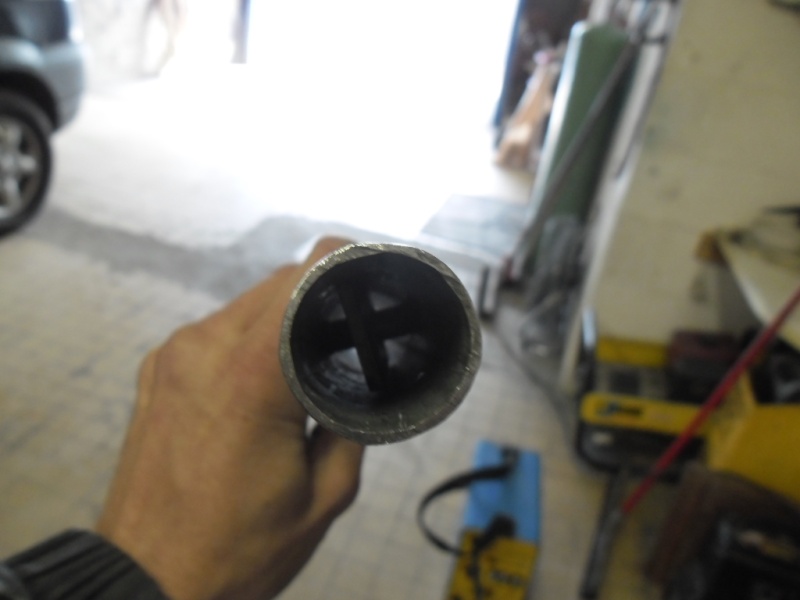

un bĂŞte tube...
à l'intérieur, un guide (le plat horizontal) clavetté/soudé

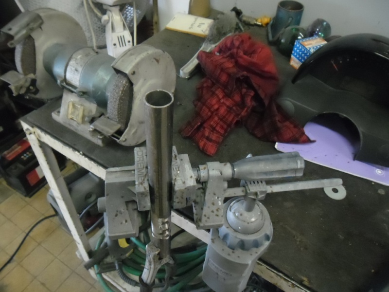

Meulage de la soudure de la clavette...

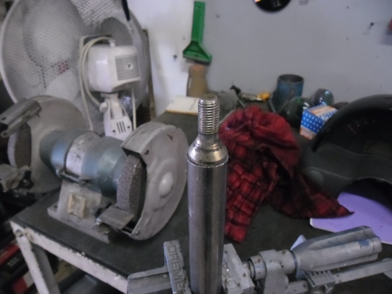

un écrou de roue... :lol:

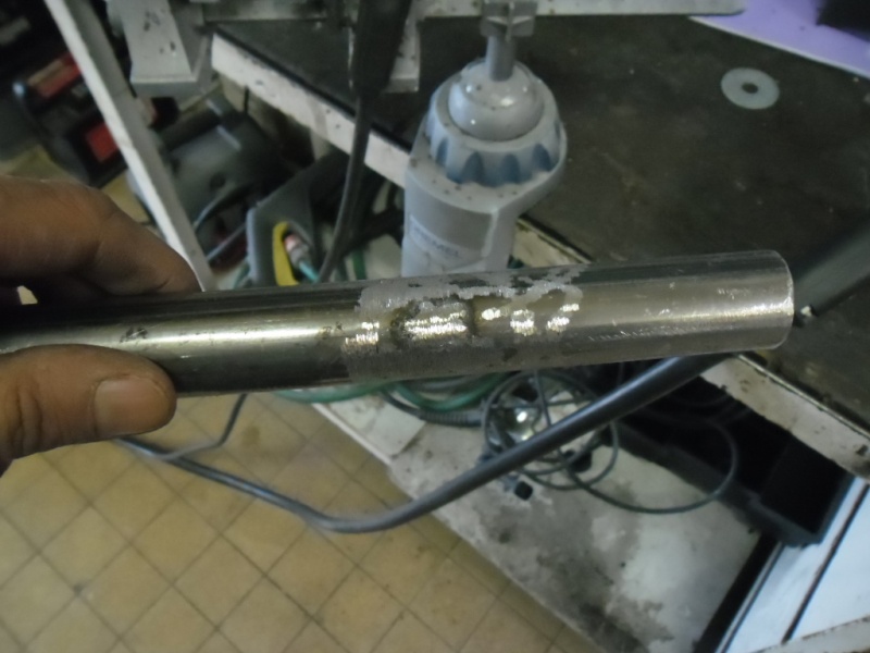

une 'tite soudure...

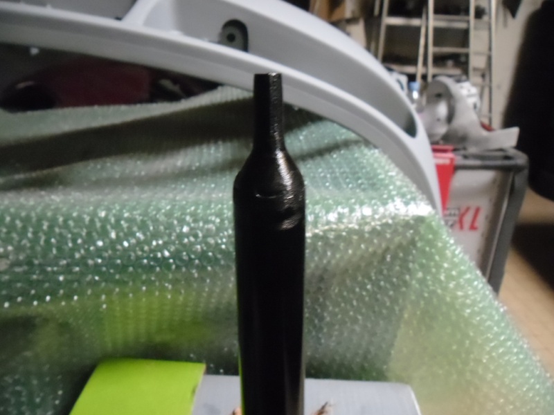

Et un 'tit coup de noir, pour la frime !
Aors, c'est' y quoi ce bord d'aile ?? :lol:

Donc cet outil de la mort qui tue est en fait conçu pour mettre en pression hydraulique les poussoirs et les basculeurs sur un V8 US ancienne génération (V8 fonte, AAC central, pas de multisoupapes...), conception limite agricole en somme, après une réfection complète (moteur mis en pièces, déglacage cylindres, palliers etc etc....).
On introduit..................(on se calme les enfants ! :icon_rolleyes: ) cet outil dans le logement de l'allumeur, allumeur qui a en son extrémité un pignon qui entraine la pompe à huile. L'allumeur lui étant entrainé par le vilo (chaine).
ce qui permet en finalité d'éviter que les tiges de culbus viennent taper les poussoirs au redémarrage du moteur et ainsi se tordre car elle sont assez longues.
Cet outil existe mais il faut le faire venir des States et le port fait mal au c*l ! :icon_exorbite: ......plus cher quel'outil lui mĂŞme ! :icon_evil:
Donc on enfile....................l'outil, on le connecte à une perçeuse avec vario de vitesse, on règle à 1000 trs/mn env et on envoie la sauce pendant 5 à 15 mn.....tout dépend de l'état des poussoirs.
un fois réamorcé, avec des poussoirs neufs, on a plusieurs jours pour remonter le moulbif....c'est pour cela que les ricaines doivent tourner très régulièrement. La longueur des tiges de culbus sont un problème pour les remises en route tardives.
Voili, voilou, vous savez tout... :wink:
