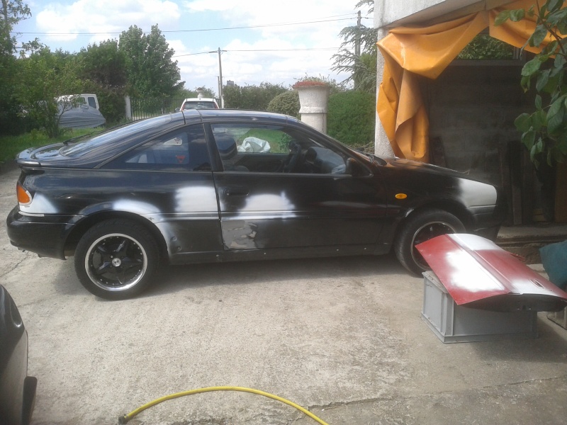

Bon ninix terminée, elle est en train de cuire :icon_biggrin: .....quelques petits défauts de préparation (ça m'apprendra à tout faire en 3 jours :cool: ) mais elle est propette, c'est l'essentiel !
Plus qu'Ă  tout remonter :icon_exorbite:
