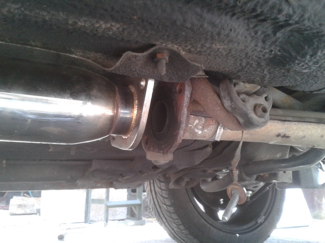

CT passé STOP....vidange boite en cours STOP...nettoyage complet fini STOP...mise en place du nouveau décata ST.....ah ben non, il est trop court !! :icon_eek: ma qu'esche que chais que che binch ?? :fou12:

c'est con ça :lol: :lol: tu vas faire comment là??

bah, suffit de mettre une cinquantaine de joints et ça ira :fou12:
Re: Qu'avez vous fait sur votre NX aujourd'hui ?
Messagepar bubuche » Jeu 17 Juil 2014 18:48
oula oui c'est con cette histoire, sinon tu peux usiner une entretoise ça te rajoute du poids mais un alésage au centre et deux perçages c'est vite fait sur une fraiseuse tradi.
sinon je vois pas désolé :icon_confused:

Mets juste des vis plus longue... :icon_ptdr:

C'est ça moquez vous ! Bandes de p'tits salopards ! :icon_pong: Je note les gars, je note !
Bref ça va pas ! je pense que l'ex proprio de cette beauté devait avoir la ligne complète qui devait être adapté au décata shorty.
J'ai essayé mes 2 détendeurs, d'ailleurs il y en a un plus long de 1,2 cm....comme quoi ce n'est pas standard ! :icon_confused:
Bref j'ai remis mon tube afrique mochequipue et voilà.....va falloir que je trouve une soluce !

c'est la fameuse différence entre les ligne cata et non cata !
30mm si tu monte une ligne complète tu voit rien car l intermédiaire est plus long exprès mais si tu change juste le cata !!!
sinon entretoise ou rallonge le tube avec un manchon !!!

Ouais ou ligne complète et baste ! :fou12: .....j'ai un bon soudeur d'inox ! :icon_mrgreen:
