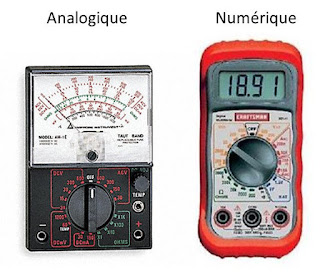

si tu veux une mesure plus pratique essaye de trouver un multimètre à aiguille,ça s'appelle aussi multimètre analogique, ils sont moins précis mais beaucoup plus réactifs que les multimètres numérique.
je me souvient d'un capteur d'allumage que je croyais HS avec un multimètre numérique mais après essais avec un banale ampoule 1,5V il s'est avérer qu'il était bon. l'ampoule s’allumait faiblement. j'ai refait les test avec un multimètre à aiguille et j'ai tout de suite vu qu'il fonctionnait.
les multimètres numérique ne sont pas assez rapide à l'affichage pour voir le fonctionnement. ils sont capable de montrer une tension constante mais pas une tension intermittente. si tu veux la preuve du défaut des multimètre numérique, retire une ampoule de clignotant et essaye de trouver les 12V voir un peut plus.
en règle général la tension s'affiche quand l'ampoule s’éteint donc la valeur est faussé et sur des faible tension il ne les détectent pas.
