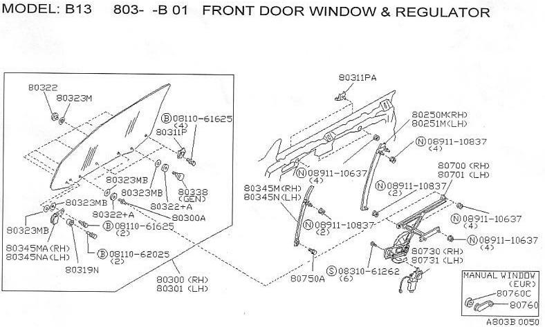

Sinon pour ta 1ere question j'avooue que si la securit? niveau conducteur n'est ni enclench?es ni cass?e (? priori) je n'ai personnellement aucune id?e bien pr?cise. Si ce n'est que ton m?canisme peut ?tre coinc? opu defectueux. Pour t'aider, si tu te sens le courage de v?rifier, voici un petit croquis qui peut s'av?rer utile :
http://www.nxpower.fr/site/img/tek/vue15.jpg
Tu as d'autres vues ?clat?es de la 100NX sur le portail du site, rubrique "docs techniques", ?? peut toujours servir :wink:
