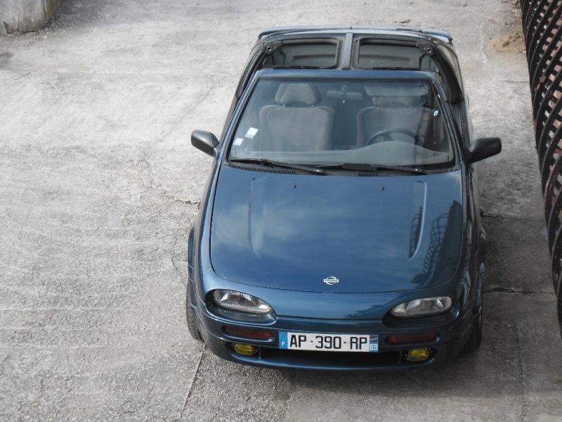

Messagepar V8 » Mar 2 Avr 2013 11:27
Dernière photos en date...
I love it !! :icon_razz:
Messagepar patrick05230 » Mar 2 Avr 2013 12:32
waaaaaaaaa :enaccord9:
