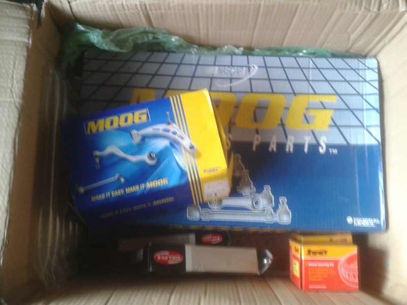

Messagepar V8 » Ven 2 Mai 2014 18:36
Et voilà de quoi m'amuser ce we avec le père JP..... ça va saigner ! Va y avoir de la ninix en chantier :icon_pong:
