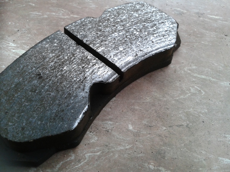

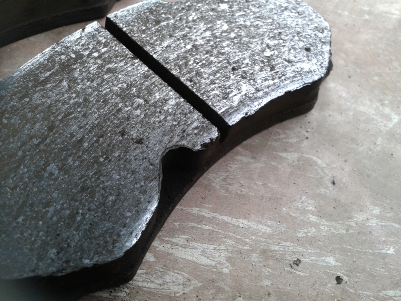

premier bon point j'aui plus de bruit sur le train avant gauche car j'ai enfin trouvé le responsable.....c'est nix2 quoi m'a mit la puce à l'oreille et en effet c'est bien le boulon d'amorto qui n'était pas serré ! :icon_eek: Enfin si car je l'avais serré à la péteuse mais le nilstop ben il stop plus rien du tout et l'écrou se desserre au bout d'une dizaine de bornes ! :icon_mad:
vu que j'en ai pas un sous le coude, je lui ai mis un peu de frein filet bleu comme ça il bougera plus sa maman !
Du coup je me suis attaqué à mon second bruit......dans le train avant droit :icon_rolleyes: et là, que vois je avec mes yeux de mec pas réveillé et qui grogne de se les peler sur une caisse refaite à neuve il a quelques mois à peine .... ??......je vois ça :
Les plaquettes viennent rogner le disque et forcément ça crée un frottement :icon_eek: .....celle côté piston est plus attaqué, là aussi c'est logique ! ceci dit c'est pas trop normal ! vous avez déjà eu ce problème vous ? ce sont des plaquettes Bendix et je rappelle que c'est des freins avants de GTI...
Re: Black is Back !
Messagepar matmax » Mar 18 Nov 2014 11:46
Bizarre ...
Plaquette de mauvaise qualité...
Re: Black is Back !
Messagepar V8 » Mar 18 Nov 2014 13:25
matmax a écrit:Bizarre ...
je pense pas....Bendix est un produit de bonne facture, assez tendre, d'ailleurs l'auto freine fort, et je ne l'ai pas acheté sur le net (contre façon)...je pense plus pour les disques qui apparemment se creusent aussi voir plus vite que les plaquettes.....loin d'être rare !
en tous cas un coup de lime pour créer un biseau et roule, plus de bruit ! j'ai retrouvé ma ninix ! :enaccord1: .
