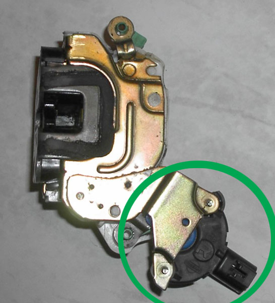

Messagepar Japamobile » Sam 8 Nov 2003 19:41
Je comprend pas trop tes termes mais je vais essayer de te répondre d'apres ce que j'ai vu en demontant ma portiere conducteur
Il y un bloc moteur et au-dessous un chbidouilli electrique 2 positions(connais pas le nom) qui indique a la centrale si c en position ouverte ou fermé....j'ai un bloc sorti pour réparation je te ferais une photo si j'ai 5mn

Mais en fait je commence a vaoir un doute si sur le bloc conducteur y a un moteur.....car si il y a bien des fils qui vont au detecteur ouvert/fermé y en pas qui parte pour alimenter un quelconque moteur :?

Messagepar Japamobile » Dim 9 Nov 2003 14:44
Bon ca y est j'ai regardé de plus prés....
Effectivement pas de moteur ....seulement un detecteur avec 2 fils (surment une alim et un retoure pour la position)...
Je vais essayer de retrouver le post sur jpcar du gars qui a monté son systeme d'ouverture a distance..... :wink:

Messagepar Japamobile » Lun 10 Nov 2003 17:10
bon voila les tofs du bloc conducteur...j'ai pas demonté le coté passager voir comment est le moteur
la vue est celle de l'intérieur de la voiture, dans le cercle vert le detecteur de position ouvert/ferme et sa fiche (2connecteurs)
La vue est celle de l'exterieur de la voiture...la piece m'a l'air tres tres difficilement demontable
Les petits chtibidouilles (2verts, 1 jaune, 1 bleu) sont les points d'insertions des tiges la poigneé/serrures/fermeture interieur
Pour demonter c'est pas dur (enfin presque)
enleve la garniture, vitres releves tu enleves la l'ouverture interieur les petits chbidouilles ont un syteme de cliquet simple et pratique tu les defais...
La plus dur...defaire les 3 vis de fixation du bloc (montant de la portire exterieur)
et le bloc vient tout seul
Voila j'espere que à§a t'a aidé ;)
