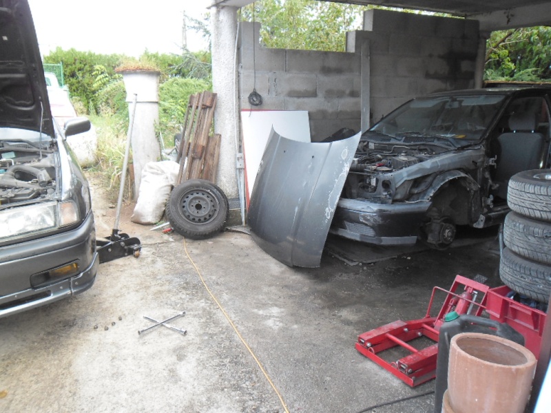

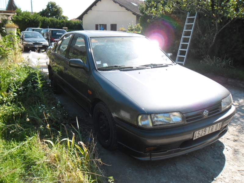

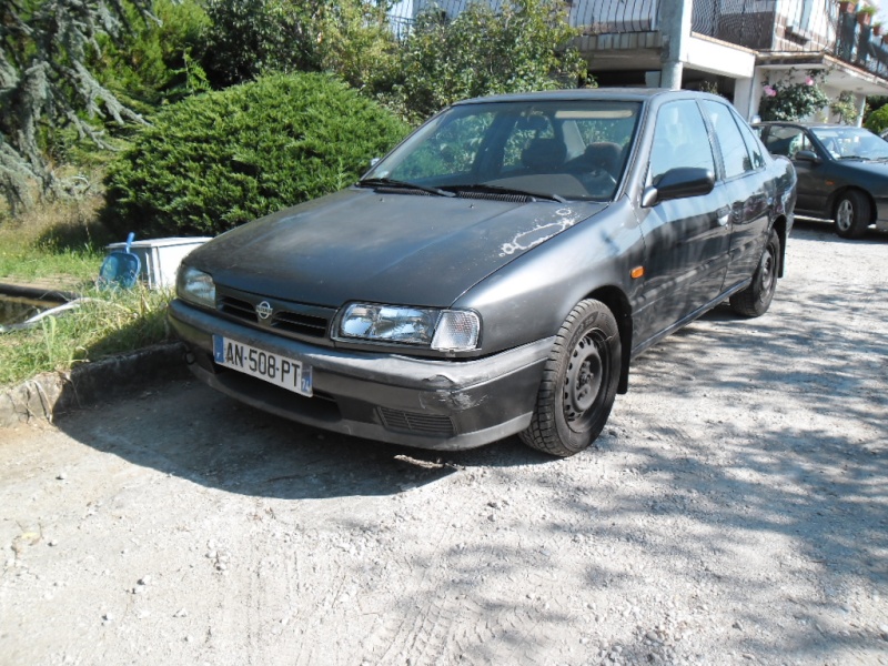

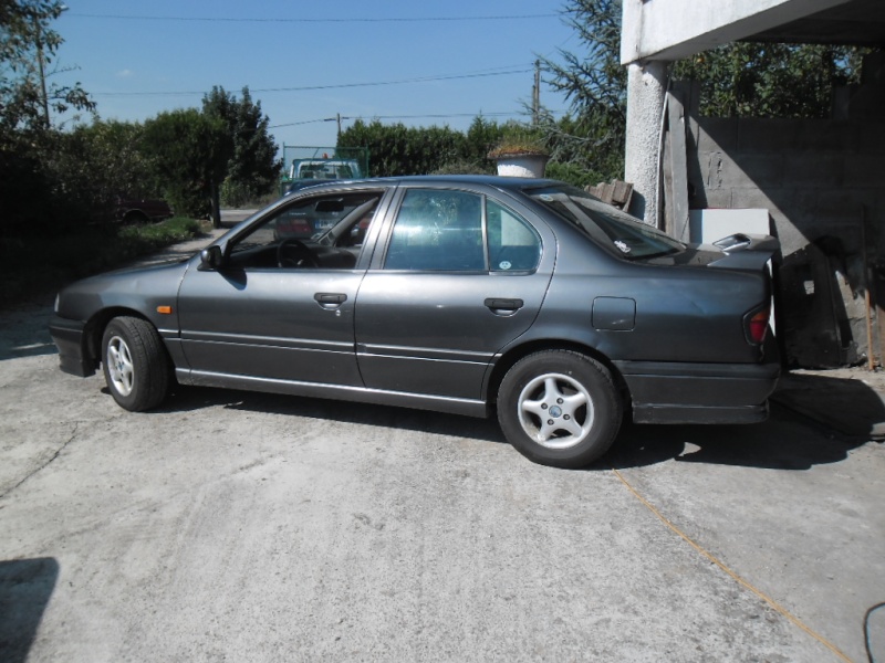

Allez des news,
".......donc ce matin avec son fidÚle compagnon d'infortune le preux chevalier V8 repartit chercher la soeur de Dame Primera mais en version mazoutifiée. Cette fois ci plus question de dépieuter Dame Primera qui sera remis en forme mais vu l'état de sa liquette, il était grand temps d'intervenir...
Cette fois ce fut dans les terres reculées du Beaujolais que les chevaliers V8 et Jepeoo trouvÚrent cette soeurette...
MĂȘme annĂ©e, mĂȘme couleur, un 'tit kit GT dessus et une ribambelle de piĂšces rĂ©centes ont Ă©tĂ© montĂ©es dessus derniĂšrement avant que son vil et mĂ©chant embrayage eu dĂ©cidĂ© de se faire la malle...que demande le peuple?!!......(des sous !!! :icon_mrgreen: )
Restant un peu conduisible (l'embrayage colle) ils reprirent la route aprÚs avoir encore une fois consommé les produits du terroir et signé à coup de croix les documents pour le shérif.... :fou12:
"Dame Primera mazout roule bien et c'est presque dommage de là dépieuter celle là aussi"......se disait le chevalier V8 pendant que les kilomÚtres du retour s'effectuait sans encombres.... le démon de la restauration se fit de plus en plus pressant au fur et à mesure que votre serviteur découvrait l'auto........encore !
Mais heureusement le souvenir d'une longue pĂ©riode sur la bĂ©quille, promis par sa douce et tendre qui l'est de moins en moins au vu des agissements de son Ă©poux, lui remit trĂšs vite le haume dans le bon sens et c'est frais, fier et couillu qu'il arrivasse Ă  la maison....... et pour montrer sa bonne volontĂ© Ă  sa mie (en fait pour ĂȘtre sur de tirer un coup ce soir) il entrepris de dĂ©monter au sec la nouvelle arrivĂ©e...
Pour immortaliser ce moment, il fit venir un artiste du genre et ainsi capturer cette instant de renaissance ( ben oui c'est plus zoli que de dire qu'il a pris son APN quoi ! :icon_mrgreen: )...
La reine est morte, vive la reine !! :icon_pong: ..................... enfin presque car le chevalier, de part la faim qui grandissait dans son estomac et dans son calçilf; arrĂȘta le labeur et rentra dans ses pĂ©nates pour vous y conter sa journĂ©e............. et secouer sa mie ! :twisted:
quelques tofs:
Et voilĂ  oĂč elle es est ce soir....ben oui le chevalier V8 a assurer le coup comme je vous l'ai contĂ© ! :lol:
voilĂ ; c'est tout pour ce soir, mais comme d'hab, Ă  suivre... :cool:

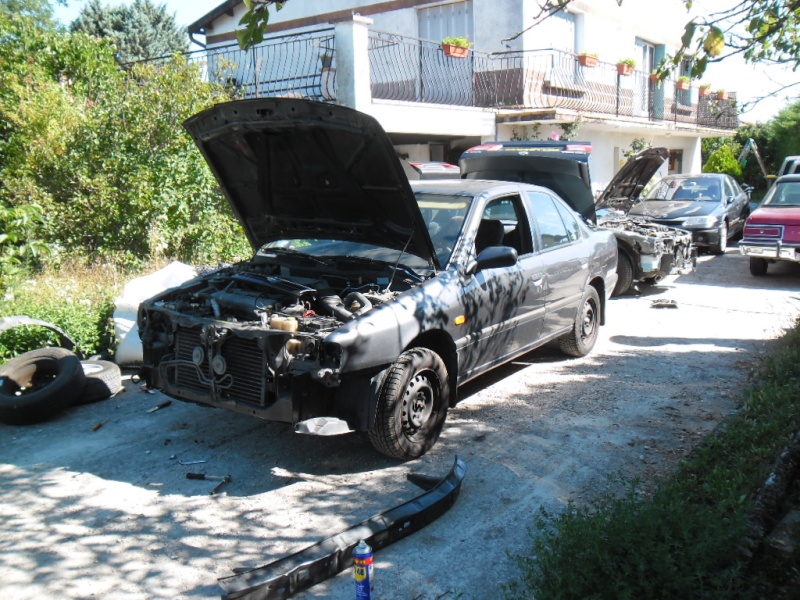

aujourd'hui bloc avant fini....c'est quand mĂȘme plus zoli non ? :icon_mrgreen:
Tof version Monster Garage :
j'ai jété aussi vite fait le coffre AR......faut que je le rÚgle maintenant. je crois que je vais laisser les logos mazout :lol:

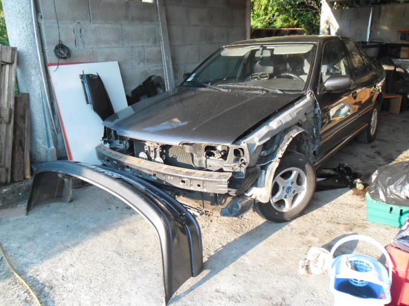

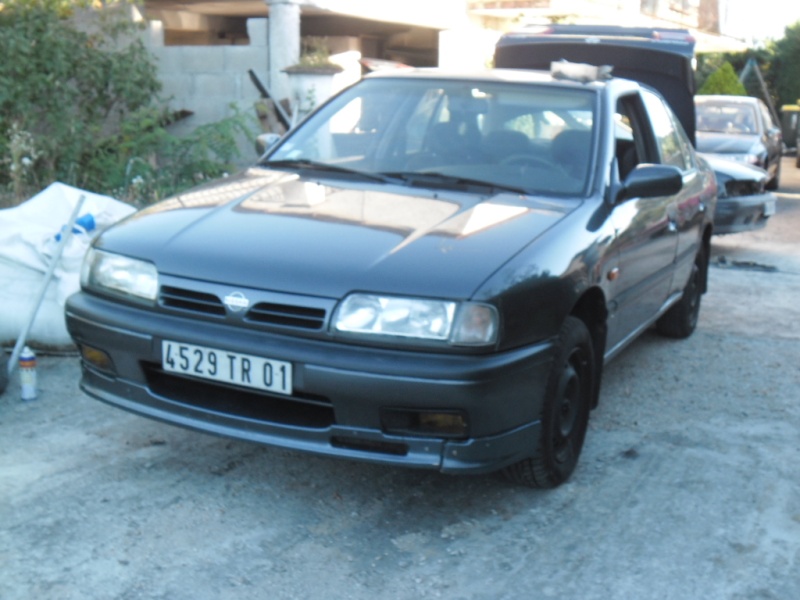

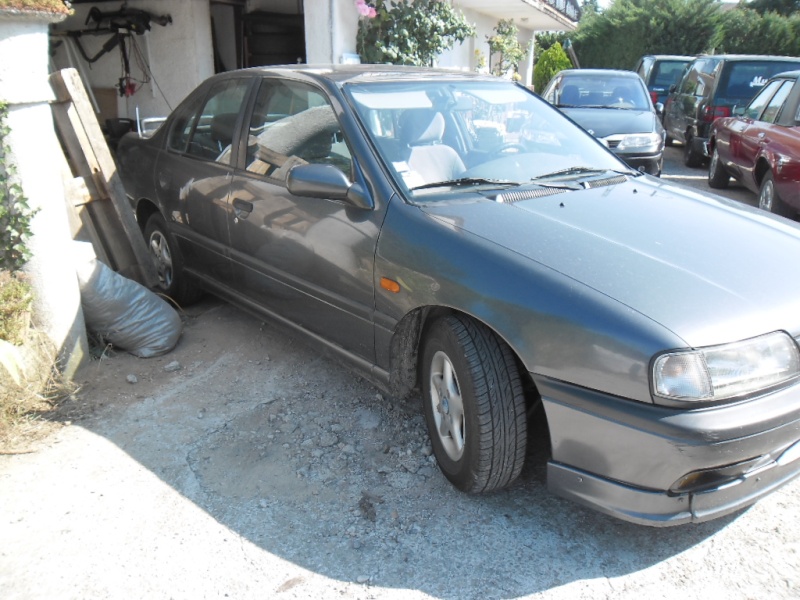

sinon les derniĂšres tofs :
ça c'était avant :
Et aujourd'hui (rien fait, trop mal au dos...):
Donc jusque là j'ai changé 7 éléments mobiles et 1 PC......pas mal en 3 jours ! :icon_mrgreen: les portes m'ont données beaucoup de taf pour les réglages !
Reste toujours le PC à faire (demain si je vais mieux) et la méca ( 4 amortos, une révision et roule ma poule !) 8-)

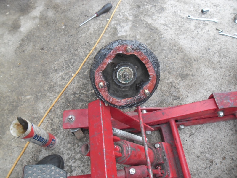

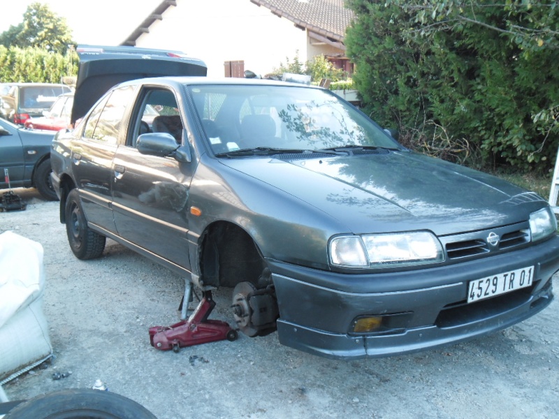

Aujourd'hui c'était changement des amortisseurs avant, mais en changeant le combiné. Super simple sur ce modÚle de train avant, pas besoin de désolidariser le moyeu du cardan....un pivot à enlever en haut du demi train, 3 vis sur la cloche, 1 vis sur la jambe et roule.....pif paf l'affaire est dans le sac ! :icon_biggrin:
j'étais parti pour faire l'arriÚre aussi, mais la pluie en a décider autrement ! :icon_fache: on verra dans la semaine.
Récupéré aussi le bouton et le cùblage des AB qu'il n'y avait pas sur la prim'....reste plus qu'à remonter.
sinon le couple du 2.0 est trÚs appréciable, il permet de rouler quasi sans entendre la moteur tout en gardant le rythme de la circulation...la boitoto passe les rapports plus bas que la nx (convertisseur différent je suppose); du coup quand on appuie fort le moteur se réveille et monte dans les tours dans un bruit bien rauque...c'est différent du 1.6 qui lui est plus aigu :icon_biggrin:
C'est assez raide aussi comme caisse et le porte à faux arriÚre à tendance à pousser le cul dans les virages appuyés...gaffe sous la pluie et la neige ! :icon_confused:
Mais c'est de la bonne caisse et je regarde de plus en plus les GT qui sont trĂšs attirante (prestations/prix)....qui sait ? :icon_mrgreen:

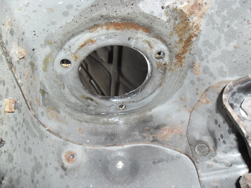

un bon coup de graisse pour protéger de l'hiver et de son sel pourravequibouffetout !! :icon_fache:
Idem sous la cloche oĂč ils y a un chouia de rouille de surface....rien de dramatique !

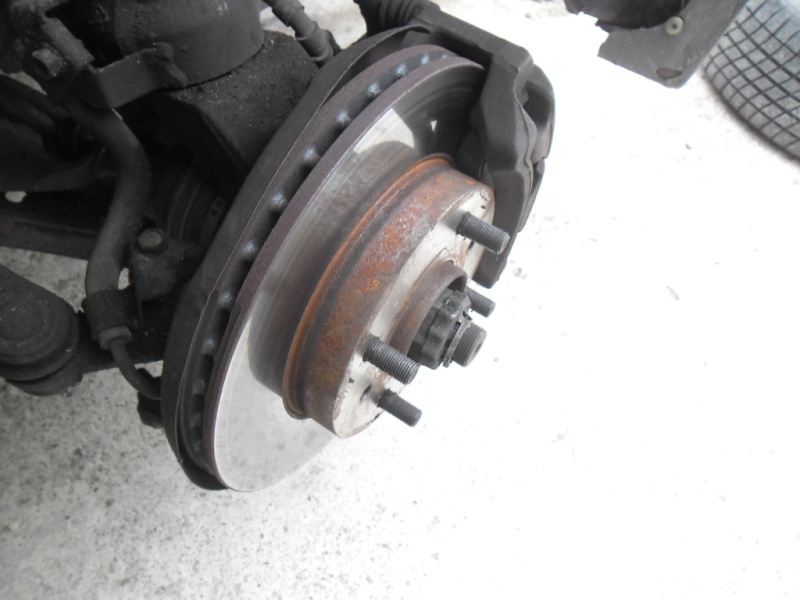

petite tof pour vous montrer l'état des freins.....neufs ! rien que ça, ça amorti le prix de l'auto ! :lol:

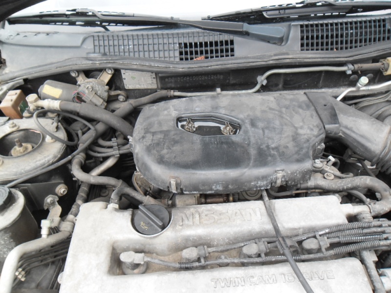

La suivante est un mystÚre !!! Cette nuit il a pluie pas mal.....ce matin je lÚve le capot et je vois ça :icon_eek: :
le moteur est super sec, pas une goutte de flotte et nichée au centre de la gamelle du filtre à air, une pataugeoire pour piafs ou une piscine olympique pour puces (tout est relatif comme disait tonton Albert ! :icon_mrgreen: )...
D'oĂč vient la flotte ?? mystĂšre.... :icon_confused: Mais va falloir que je trouve car c'est pas cool du tout ce truc ! :icon_eek:
