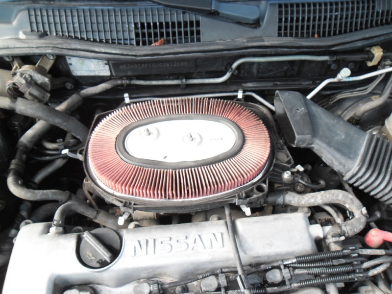

Si un jour tu as le temps démonter la boite a air histoire de voir a loi ressemble l injection monopoint

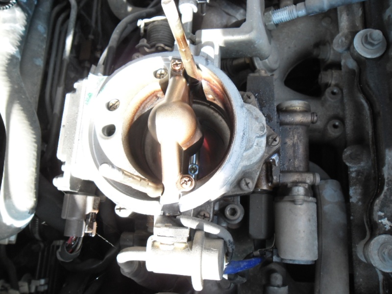

matmax a écrit:Si un jour tu as le temps démonter la boite a air histoire de voir a loi ressemble l
injection monopoint
Pas de soucis, y a qu'Ă  demander :wink:
Le filtre......et lĂ  tout le monde fait "Ooooooooooooh !!" :lol:
Et le carbu piloté

quel idée de faire un monopoint !!

Tiens j'ai une admission pour ce moteur, je l'ai mis sur mon tas de trucs Ă  mettre au ferrailleur, je vais peut ĂȘtre de mettre de cotĂ© le dĂ©bimĂštre on sait jamais

Je pense que les AAC seuls ne feront pas grand chose si tu gardes l'injection monopoint. J'ai le mĂȘme bloc moteur Ă  la maison (de monopoint), dont j'ai rĂ©cupĂ©rĂ© le bas moteur, avec ses pistons basse compression. L'admission du multipoint ne se montera pas facilement sur la culasse du monopoint car 2 des conduits d'admission ont des fixations inversĂ©es, mais la culasse peut facilement s'Ă©changer.
Tu peux monter la culasse de P10GT qui rĂ©augmenterait un peu la compression (vĂ©rifier que ça passe avec les AAC sans toucher les pistons). J'ai montĂ© celle de NX GTI sans soucis mĂȘme sans le JDC ça ne touche pas au niveau des soupapes, prĂ©vois juste un joint de culasse un peu plus Ă©pais si tu prends celle de P10GT, et tu as alors une bonne base pour rajouter un collecteur de GTI-R et un petit T25 :icon_mrgreen: ... SLEEPER la primera DE+T avec le logo Mazout derriĂšre :icon_mrgreen:
