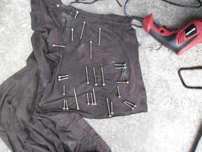

Quelques tofs du démontage:

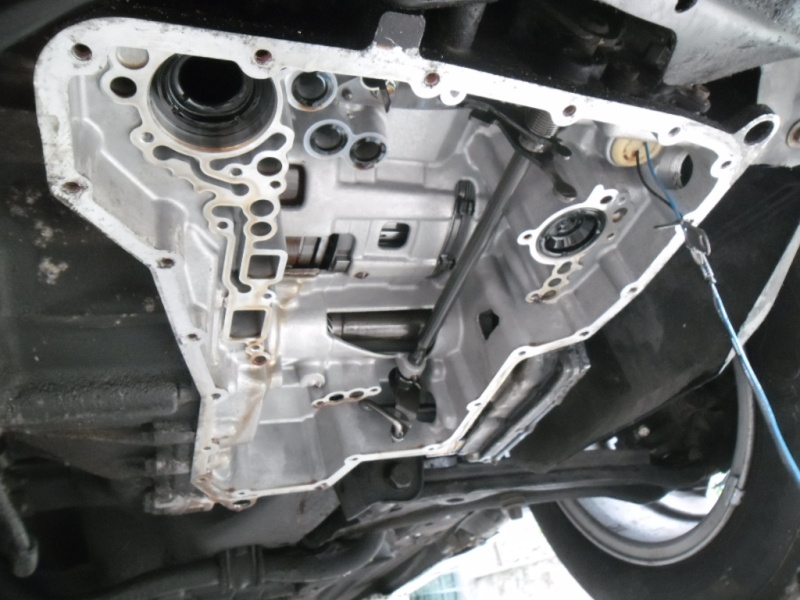

VoilĂ  ce que donne une boite auto sans son distributeur (Control Valve pour les recherches goggle)

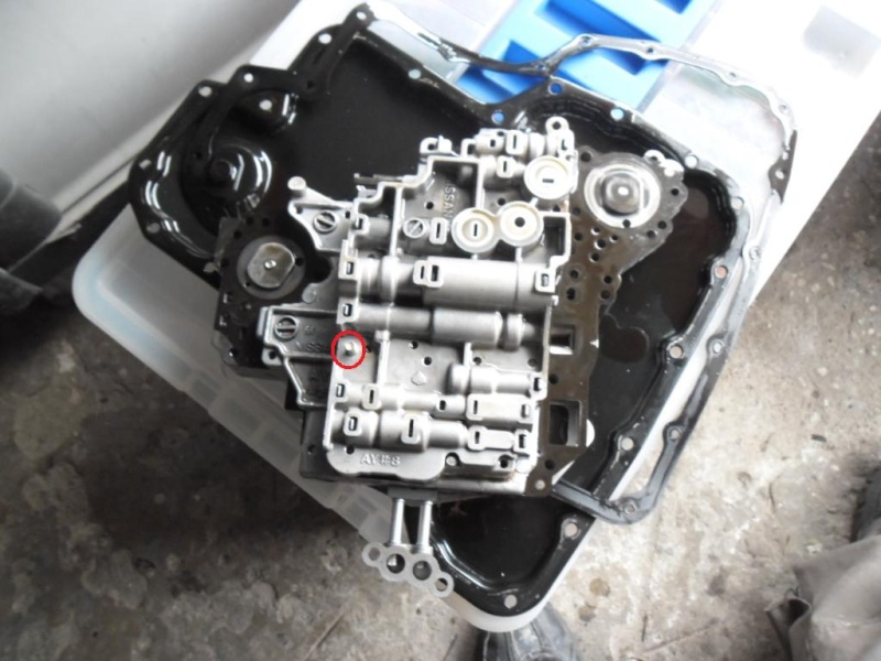

LĂ  c'est le boulon qui traverse le distributeur
du coup je l'ai fixé en premier pour être débarrassé de ce fils de p!#!0@#!! .... :icon_evil:

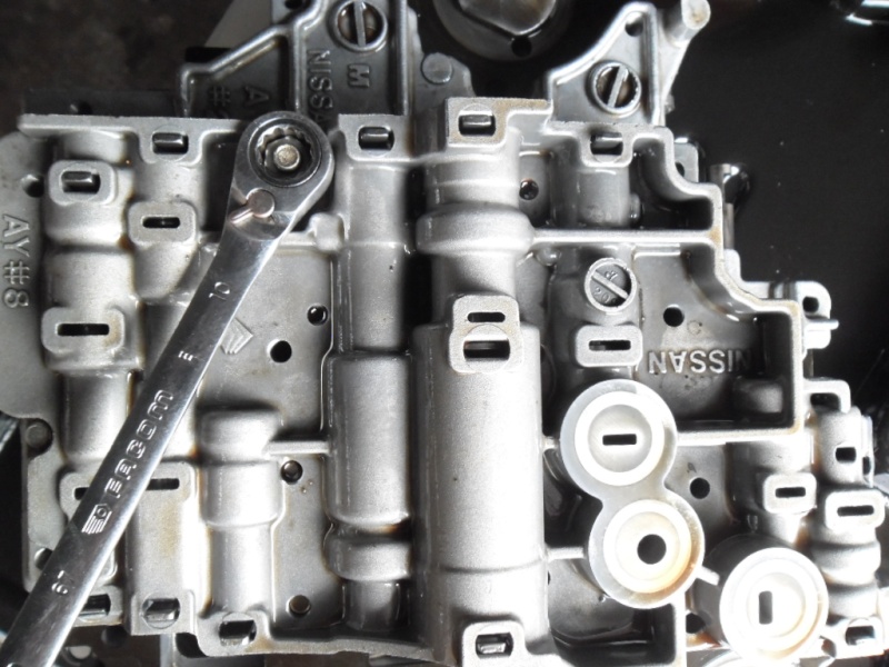

et mon repère pour l'emplacement des boulons du distributeur..... oui il faut être initié pour comprendre :enaccord9: ..... moi je me comprend :icon_mrgreen:
D'habitude je fais un crobar (le plus sur) mais dans l'urgence la technique de la transposition peut fonctionner..... a condition de remonter dans l'heure !! Du coup il a fallu que je prenne cette tof pour me rappeler d'ici demain.
