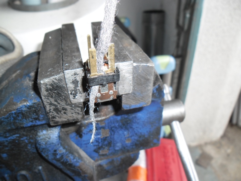

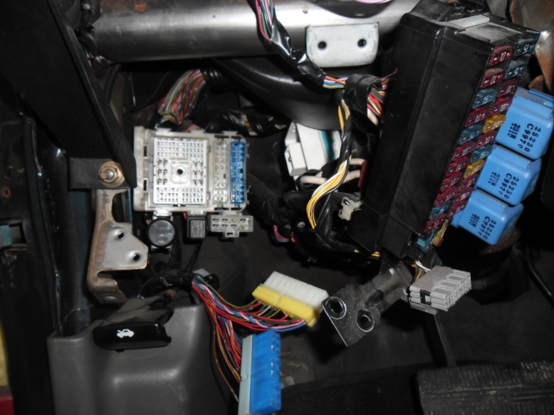

bon dans les dernières bricoles faites sur L4 j'ai remis en service l'essuie glace AR.....enfin le relais grâce au Tuto de Japa.
Il est clair que ce n'(est pas pour les excités...les fameux contact sont minuscules et il faut prendre son temps pour pas tout casser.
Comme je ne savais pas trop comment acceder, j'ai démonter la moitié du TDB mais vu la mer*e accumulée dedans ça m'a permis de faire un bon nettoyage par la même occasion. Place au photos:
Une fois le relais démonté (sans casser son support ! :cool: ) j'ai comment à gratter les parties basculantes du relais.....d'abord au papier à poncer très fin, puis à la paille de fer Triple 0 (la plus fine, celle pour les vitres).

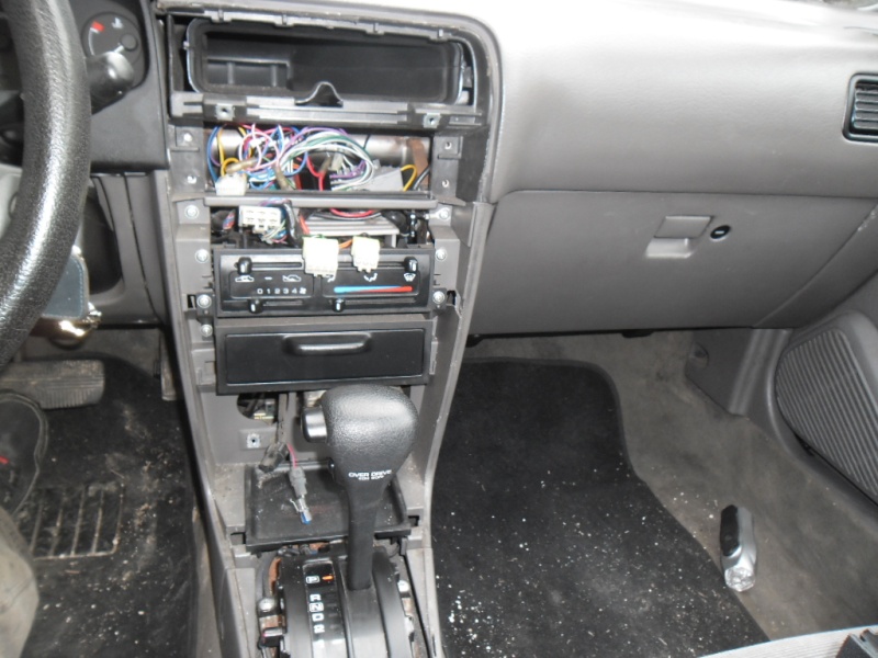

puis je suis passé à ma commande de volet de chauffage, celle du recyclage d'air, qui était décrochée.....du coup je démonte la console mais c'était pas là.... c'était le câble qui s'était décroché du volet non de la platine comme je pensais.....pas grave, nettoyage ! :lol:

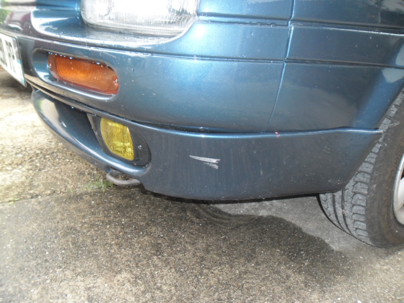

V8inside.....mmmff :icon_tresfache: .....appelez moi King Scrappy oui !! :coupdeboule:
Mon oeuvre du week end :
Messagepar Dadoff » Dim 9 Juin 2013 17:41
Ah merde!! Le pire c'est que tu ne peux même pas dire que c'était déjà là quand tu l'as acheté...
Messagepar Small » Dim 9 Juin 2013 20:37
Dadoff a écrit:Ah merde!! Le pire c'est que tu ne peux même pas dire que c'était déjà là quand tu l'as acheté...
Bah, il peut dire que c'est sa femme qui à roulé avec la nx ce week-end. :icon_mrgreen: :lol:
Messagepar Dadoff » Dim 9 Juin 2013 22:32
J'y avais pensé lol
Messagepar toto491 » Mer 12 Juin 2013 19:34
J'ai fait le même au même endroit aussi ... juste un peu plus petite ... Ça arrive a tout le monde ! ( bon moi la peinture avait 1ans ! )
