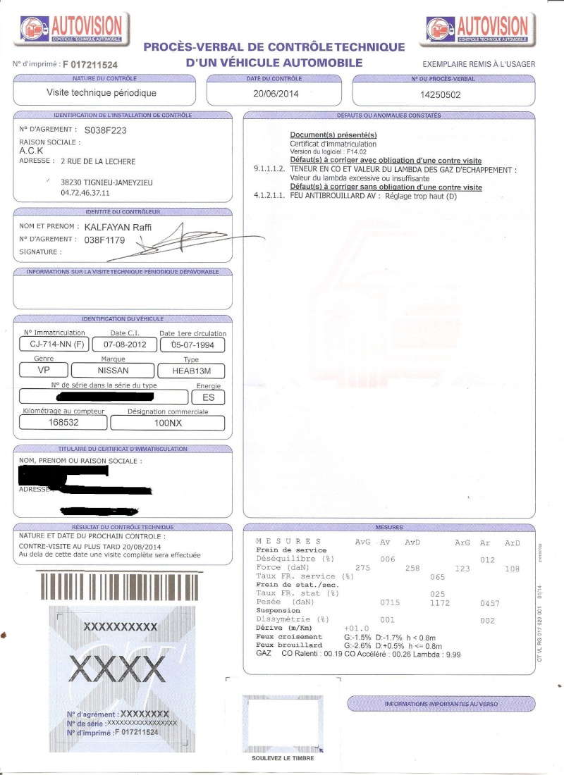

bon rendez vous pris pour le CT demain matin.....le test !
bon, on peut marquer déjà l'essuie glace AR qui n'a que le nom :lol:
Re: Black is Back !
Messagepar V8 » Ven 20 Juin 2014 10:09
Tout est dit ! :icon_fache:

Messagepar marc » Ven 20 Juin 2014 10:23
ha c'est moche...
mais la classe pour le reste :enaccord8:
pollueur :icon_mrgreen:

Re: Black is Back !
Messagepar bebert » Ven 20 Juin 2014 11:11
j'avais le même problème, résultat, 1 journée a boucher toutes les fuite et a remplacer tous les joints échappement, et 40 KM en 2ème a 6000 tr histoire de faire chauffer le catha ( et rougir le collecteur :lol: ), ça a solutionner tous les problèmes elle est passée niquelle.
pour les AB même problème mais vu que tout et rouiller j'arrive plus a régler donc au prochain CT j’enlève le bouton et c'est régler les AB c'est de la deco (pas contrôler si pas possibilité de les allumer de l’intérieur c'est le contrôleur qui l'a dit :icon_mrgreen: )
Re: Black is Back !
Messagepar matmax » Ven 20 Juin 2014 21:54
mouais un petit coup de nettoyant inj !
tu vais mettre un peu de 98, tu rebranche ton EGR et vas retester !!!
