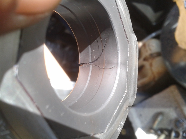

Messagepar V8 » Lun 14 Juil 2014 17:54
Yo !
après avoir monté mon embrayage neuf sans mettre de clips sur la butée, j'ai fendue celle ci en actionnant l'embrayage pour essai....
C'est la partie intérieure qui est fendue. ESt ce que je peut la mettre quand même ou je dois impérativement la changer ?

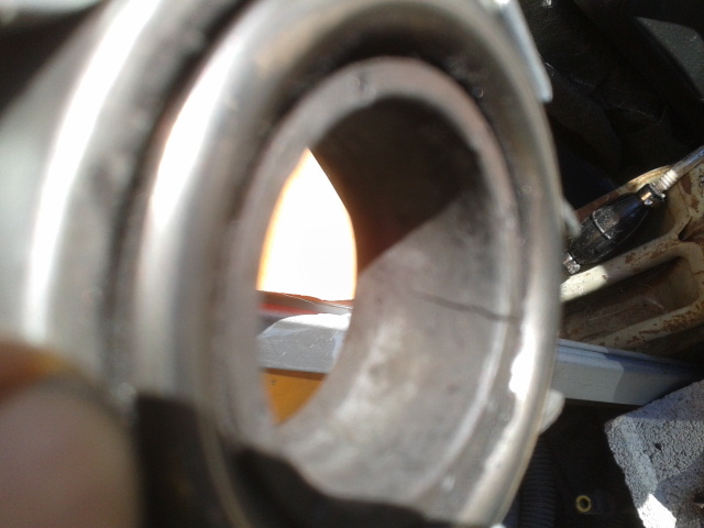

L"ancienne était aussi fendue mais bien moins et elle était mise aussi sans les clips....apparemment c'est un miracle que cela ai tenu plus de 30 000 kms ! :icon_exorbite: moi ça a tenu 10 secondes ! :icon_cry:
voici les tofs de la neuve :
et de l'ancienne qui est bien moins explosée
A part servir de guide pour le déplacement de la butée, cette partie interne en plastoc n'a pas d'autres contraintes non ?
Merci d'avance pour votre aide ! :wink:
Re: Black is Back !
Messagepar grungy » Lun 14 Juil 2014 19:46
elle risque de voler en éclat !!! remet l'ancienne en attendant d'en avoir une autre

Re: Black is Back !
Messagepar matmax » Lun 14 Juil 2014 23:40
change de butée !!!
et mais des clips !!!
