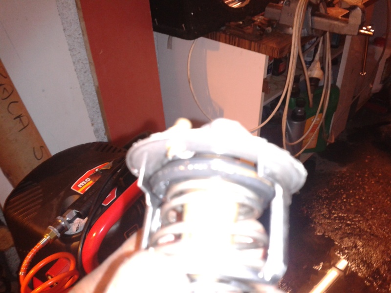

Les amortos avants sont changés. C'est des Sachs Advantage bitube gaz équivalent B6 chez bilstein ou Ultra SR chez kyb....donc du bon !! acheté d'ocas mais seulement 10 000 an compteur. après vérif ils tiennent entre 50 000 et 60 000...y a de la marge ! :icon_biggrin:
Les amortos AR devrais arriver demain ou mardi au pire...le we prochain c'est leurs tour ainsi que le swap BAR.

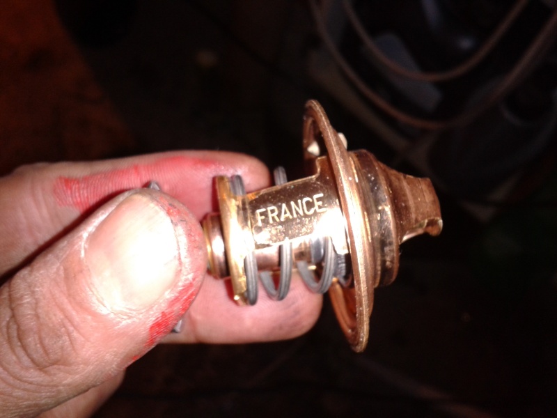

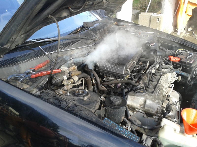

Changé aussi mon calorstat qui restait bloqué à moitié ouvert. bien galéré pour purger mais c'est bon, j'ai du chauffage et le ventilo ne se déclenche plus pour un rien....la conso devrait s'en ressentir... un truc marrant, c'est du made in France !.....je savais même plus que ça existait ! :lol:

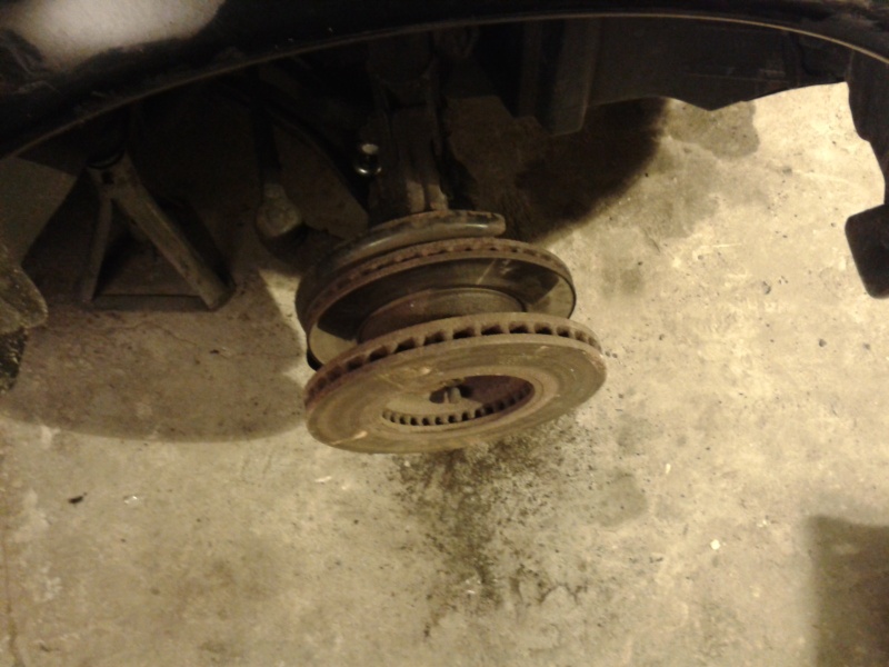

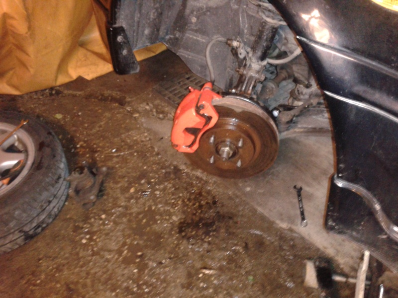

Ah oui j'ai swappé qu'un seul côté pour les feins AV.....l'autre disque ne veut rien savoir....obligé de remonter le vieil étrier gauche pour amener les gônes à l'école mais demain je lui cause là France à celui là ! :coupdeboule:

Je dois démonter le démarreur car la roue folle se grippe à froid et elle m'a bouffé de l'eau depuis mon changement de calorstat.....je pense à une mauvaise purge tout simplement (j'espère !!)

il y a un systeme de vis de purge d'air sur le bloc moteur, si tu ne l'as pas utilisé alors effectivement quand le circuit va tourner de l'eau va aller chasser la bubulle d'air dans le bloc...mais garde un oeil dessus. :wink:
Re: Black is Back !!
Messagepar V8 » Mar 4 FĂ©v 2014 00:51
En effet japa, j'ai bien utilisé cette purge....qui est un peu merdique faut l'avouer ! j'ai bien galéré pour retrouver du chauffage donc soit en roulant la bulle s'est barrée dans le vase soit elle est coincée dans le bloc :icon_neutral: ....comme tu dis, à surveiller ! :wink:

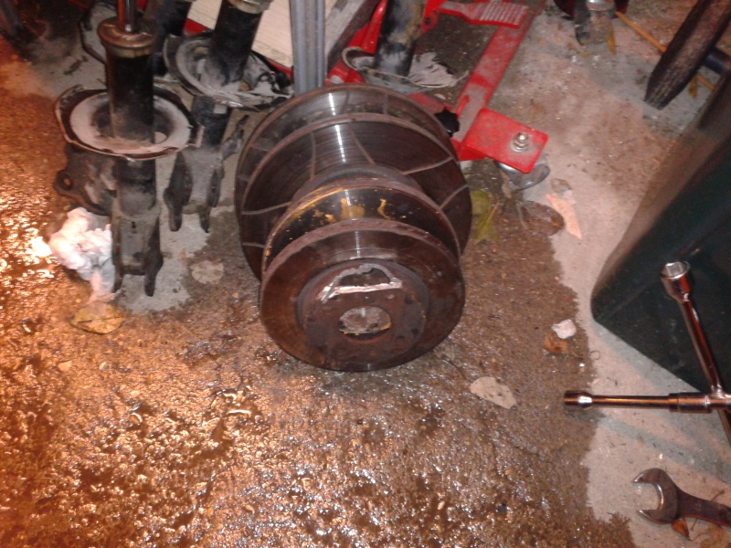

Bon ça y est train avant terminé...ouff ! :icon_confused:
J'ai fini le swap et comme j'en avait trop chié pour sortir le premier disque de frein je suis allé en guerre contre le second. Qui dit guerre dit armement et c'est à la disqueuse (pour rester en famille) que je lui ai fait un sort à ce fils de rien......et comme j'étais chaud comme la braise j'ai aussi disqué la biellette récalcitrante elle aussi ! :icon_pong:
Faut pas faire chier un V8 en manque de coca !! :icon_evil:
