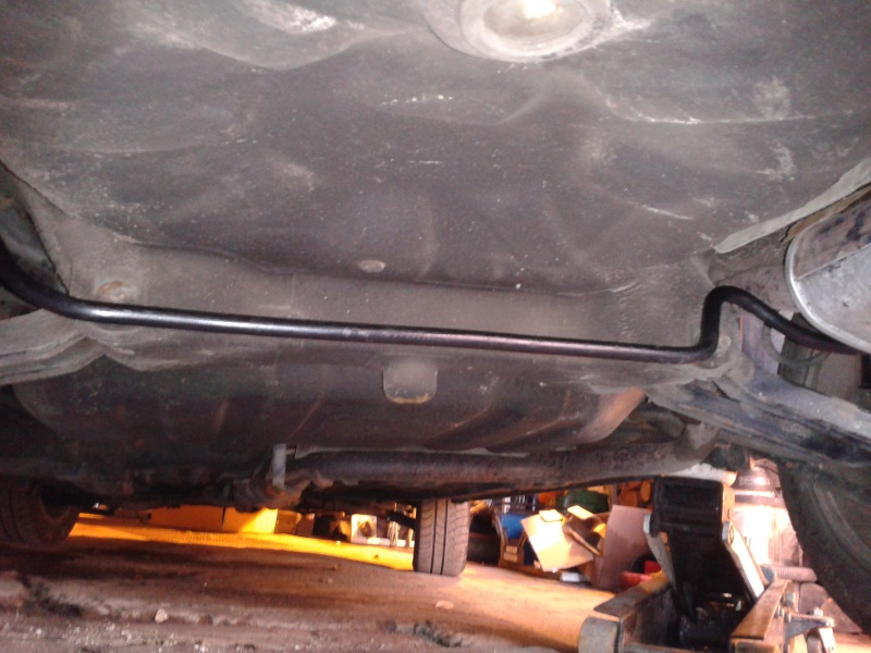

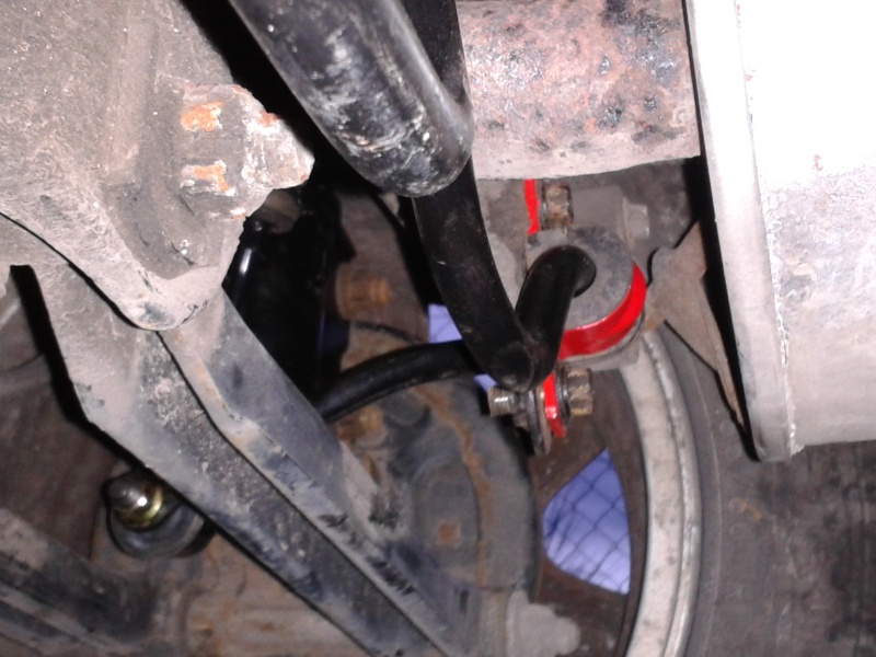

Comportement sain donc car ça y est les trains roulants sont finis. Restera les roulements quand le porte feuille ira mieux ! :icon_confused: Les amortos aR sont montés ainsi que la BAR de GTI et ses biellettes toutes neuves..là aussi restera à swapper les frein AR..............un jour ! :icon_biggrin:

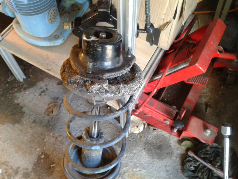

ça c'est le pourquoi du comment les puits des amortos AR des ninix se mettent à rouiller....accumulation de sable et de terre qui retiennent bien l'eau. A nettoyer régulièrement si on veut éviter de se retrouver avec la ninix de Drake ! :cool: :arrow:

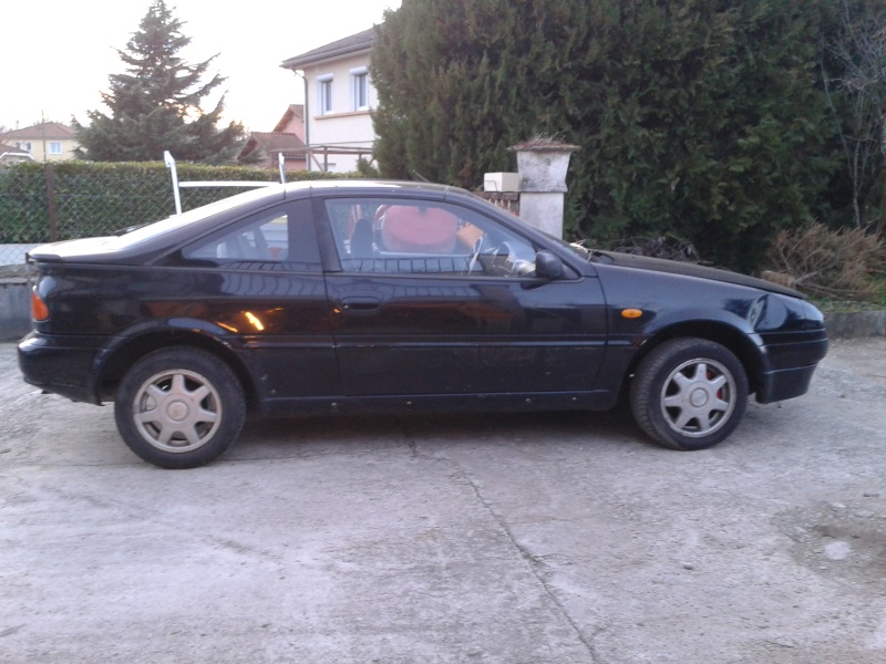

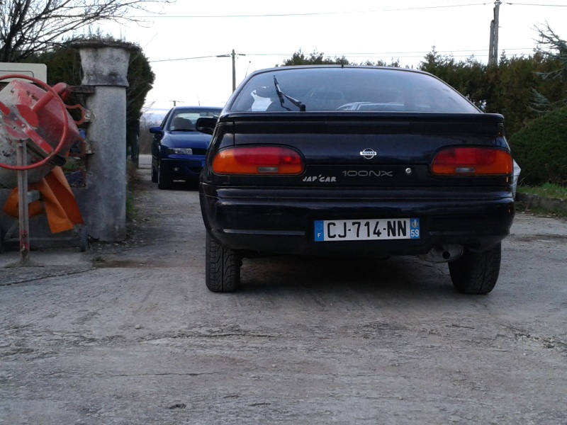

Là on voit que le carrossage ultra négatif d'avant le changement à disparu...cela venait bien des amortos raide de raide...
Par contre elle est plus haute du cul maintenant....
