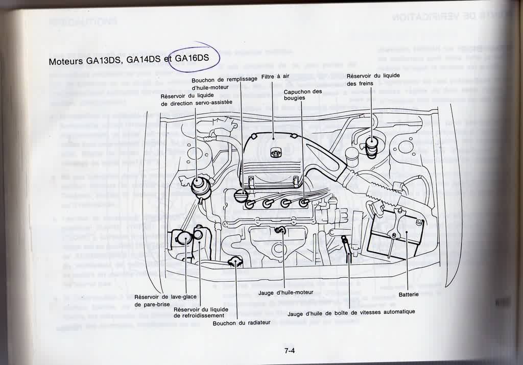

Je commence par mettre 2 scan du carnet nissan.
Si vous avez d'autre info merci de continuer.
GA16DS - CARBURATEUR - 95CV
GA16DE - INJECTION - 102CV

Aux vues de ces petits schémas et de mon moteur aussi (GA16DS) je me demandais si je pourrais y mettre une BAR avant...??? mon filtra a air ne risque-t-il pas de gener?? :icon_confused:

Messagepar sfive » Sam 11 Mar 2006 23:09
L'indice de température des bougies est plus chaud sur les carbus.
sfive
Messagepar JP » Sam 11 Mar 2006 23:10
Donovan : Aucun soucis, si tu prends la Ractive elle est inclinable (voir ici : http://www.nxpower.fr/phpBB2/viewtopic.php?t=2842 pour te faire une idée de la barre en question) ; la boite à  air de la NX carbu est plate.

Messagepar donovan » Dim 12 Mar 2006 13:39
oui à§a pourrai rentrer...
je vais y penser quand jorai quelques euros a depenser :lol:

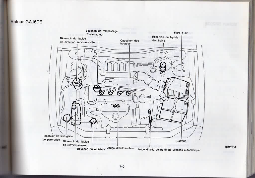

Messagepar ExelSiS » Dim 12 Mar 2006 14:49
MUH d'apres le schéma du moteur GA16DE le filtre a air est vers la batterie moi lé au dessus de la culasse, donc y a d'autre schéma les loulous ?

Messagepar JP » Dim 12 Mar 2006 15:05
ExelSiS, bonne remarque, à§à  ressemble un peu au placement de la boite du SR20DE (juste derriere la batterie)

Messagepar Fab » Dim 12 Mar 2006 20:00
Aller hop je rajoute le SR20DE pour comparaison. :icon_biggrin:

Messagepar svtiste64 » Mer 15 Mar 2006 13:12
Hum salut a tous, bizarrement j'ai une 1L6 de 94 a injection et j'ai mon filtre a air au meme emplacement que sur le schéma de la carbu (sauf que moi c'est un boitier rectangulaire et non rond)...et mon garagiste m'a bien dit que c'etait une injection....donc le schéma numéro deux euh capte po...je l'ai meme po dans mon manuel d'utilisation de la 100 nx lol
Nissan powwwwwwaaaaaaaa
Membre Expertsvtiste64
Messages: 197
Inscription: Sam 7 Jan 2006 18:58
Localisation: Pau
Messagepar raven_68 » Mer 15 Mar 2006 15:03
Moi pareil que toi svtiste64 et c'est une injection aussi, c'est sà»r!

Messagepar seb » Mer 15 Mar 2006 15:22
idem mouai... il y a peut etre plusieur version de l'1.6l injection, ou ptetre que c'est une etrangà¨re que tu nous montres là  ?
