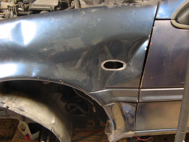

en attendant le roulement, je vais commencé à travailler les ailes avant qui sont bien amochées. je pense réussir à les sauver sans mettre trop de mastic....j'aime pô ça !
comme on peut le voir sur les photos, y a du taf :icon_mdr:

elle a une sale gueule ton aille !

mouai pas simple mais !!
a mon avis , c'est faisable !!

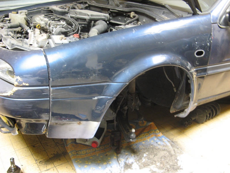

après 2 heures de baston :
Re: 100NX mal en point...
Messagepar matmax » Jeu 28 Juin 2012 13:52
il est beau le triangle !!!

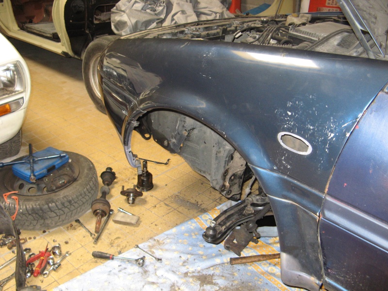

mdr !! :icon_ptdr: ......et la rotule, elle est pas belle la rotule ? :icon_pong:
au fait pendant que t'es là, tu vois le joint papier orange triangulaire et déchiré en deux sur l'avant dernière tof......j'ai ce truc qui est tombé quand j'ai enlevé le cardan....ça va où ce truc ? :icon_rolleyes:

Messagepar antoinezgz » Jeu 28 Juin 2012 15:20
Le joint en papier vient sur la suspension, au niveau des 3 vis, en haut. De plus il a un sens, les vis ne sont pas symetriques... :wink:

Messagepar V8 » Jeu 28 Juin 2012 15:51
merci les gars :enaccord8: !! ben oui la suspension.....quel buse ! en plus j'avais la jambe de force sous le pif !! par contre je vois pas vraiment l'utilité d'un misérable joint papier épais comme un éthiopien posé là entre la cloche et la jambe de force...vous savez vous ? :icon_confused:

Messagepar matmax » Jeu 28 Juin 2012 16:14
bah juste pour eviter les frottement en metal !
mais bon sur mon 1.6 je l'est est pas remis !!

Messagepar toto491 » Jeu 28 Juin 2012 16:28
Jolie taf , pour le joint , pas remis non plus et pas de bruit particulier
