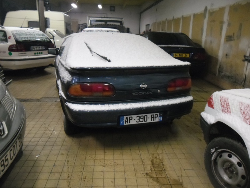

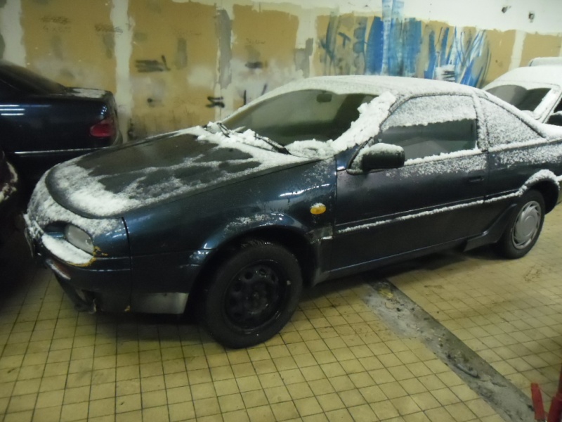

Bon, v'la quelques photos avant de me faire péter les bras ! :icon_mrgreen:
j'étais plein de bonnes intention aujourd'hui mais cette foutu neige à tout foutu par terre :coupdeboule:
Je voulais la nettoyer de 5 mois de poussières et à peine avoir sorti toutes les bagnoles, hop on recommence dans l'autre sens car la pente de l'entrée du garage et les propulsions c'est la misère ! Bref, la zone quoi ! :icon_fache: j'ai juste pu lui faire aire untour dans la cour du garage histoire de voir si le cardan allait pas se barrer ou une joyeuseté du genre :icon_mdr:
pour le peu que j'en ai ressenti (à 25 à l'heure sous la neige :icon_exorbite: ), ça à l'air pas mal...reste maintenant à y mettre 4 pneus, que j'ai trouvé aujourd'hui pour peau de balles, et une bonne géométrie et le demi train en vrac ne sera qu'un souvenir.
Je vais pouvoir m'occuper de la grosse révision (tous les liquides, huiles, filtres, freins (groupe N), et si j'ai un billet ou deux qui traine, j'y mettrai bien une repro avec une ligne et une boite à air....au pire ça sera 4 bonne bougies de la mort qui tue (NGK Racing) dans un premier temps. :lol:
J'ai donc trancher pour un noir mat avec peut être des touches de noir satiné et/ou brilant ou des touches de gris Anthracite...je sais pas encore, faut que je fasse des test...
Allez place aux tofs.....profitez y'en a pĂ´ beaucoup ! :icon_mrgreen:
j'ai put quand même souder l"aile qui était déchiré sous le bandeau.....quelle coquine !! :icon_ptdr:
La suite, très vite j'espère.....en fait j'ai hâte de rouler dans cette charrette ! :icon_jump2:

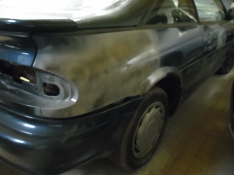

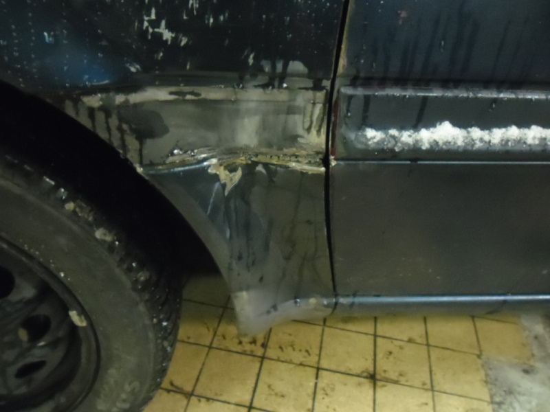

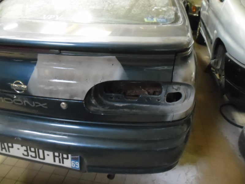

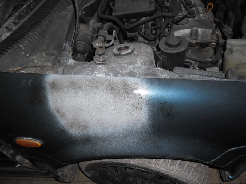

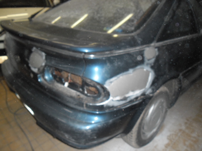

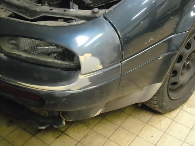

Allez des news de la belle,

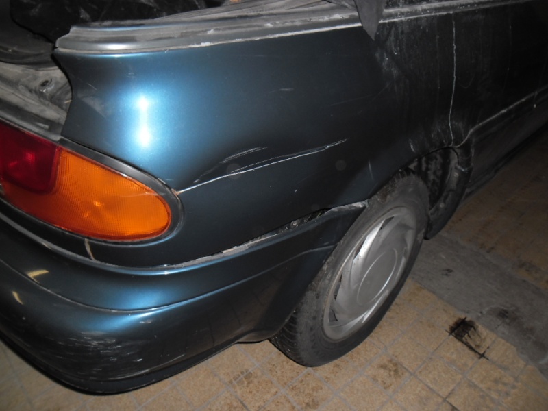

je me suis remis sur la carrosserie et les choses avancent tranquillement mais surement...l'aile arrière avait une vilaine tonche, je me suis fait iech pour la décabosser car j'arrivais pas a passer le tas de carrossier pour là planer et pourtant j'ai des petites mains ! :icon_mrgreen:
Après bagarre donc, j'en suis sorti vainqueur (weeee are the champions, weeeeee are the champions... :icon_biggrin: ) et ce vilain impact n'est plus qu'un souvenir ainsi que d'autres (coffre, porte AVD, aile AVD)...
J'ai commencé à m'attaquer au masque mais là y a du taf !!! la peinture est toute éclatée et il va falloir tout descendre et tout apprêter pour être tranquille.

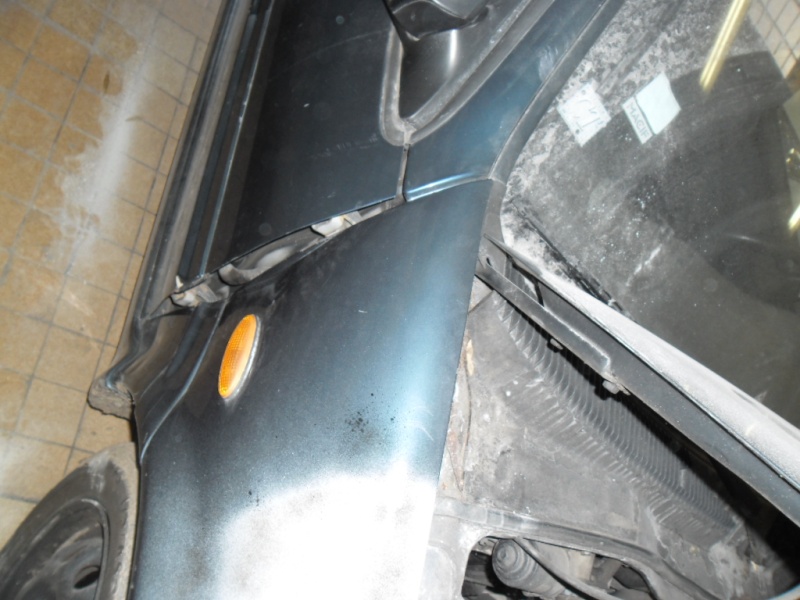

il me reste une mega tonche sur l'aile AVD comme vous pouvez le voir sur les photos...j'ai trouvé une aile AVG et la porte AVG qui seront changées...c'est pas que je veut pas la décabosser, d'ailleurs l'aile est quasiment prête à planer, c'est plutôt le méga mastic que je ne veut pas poser...même si la couche est fine, les syntos craquent souvent s'il sont trop grand. Encore plus sur les éléments ouvrants qu'on claque et reclaque en permanence. :icon_evil:
voilĂ  la grosse tonche de l'aile... :fou12:

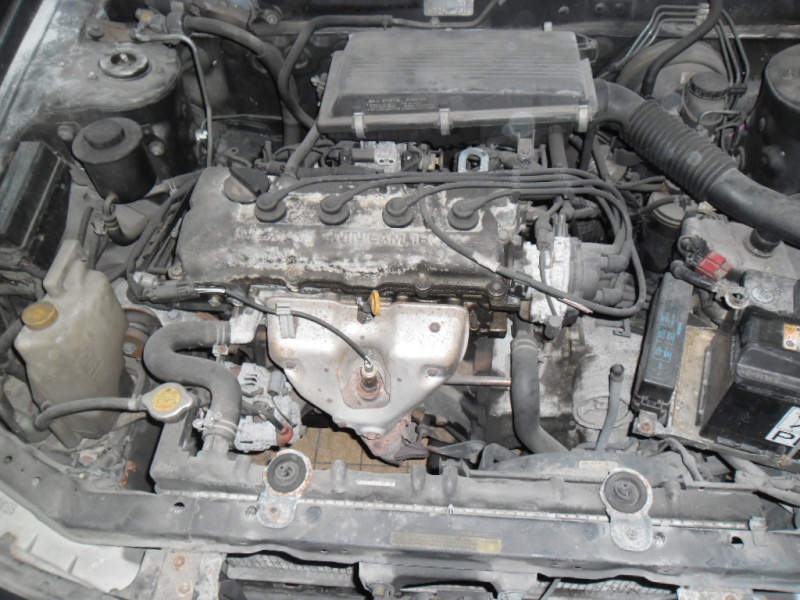

là c'est le moteur, enfin ce qu'il en reste.....mais pas de panique, ce n'est que du sel et de la crasse....avec de bons produits et de l'huile de coude, ça devrait revenir :cool:
