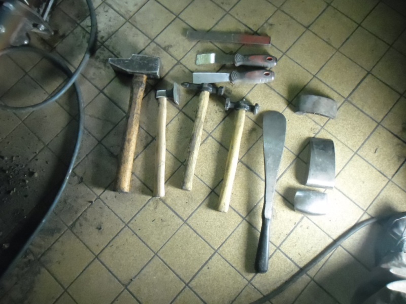

@soda: pour l'aile AR j'ai mis en gros 1 H de tôlerie (ce qui est beaucoup vu l'impact mais trop chiant d'accès) et encore 1H pour le reste (mastic, ponçage, apprêt).
J'aurais pu aller plus vite en me servant du tire clou mais j'aime pas trop de truc et je suis un malade du planage. J'adore voir la tôle se reformer au fur et à mesure des coups de marteau et de batte. :icon_biggrin:
Pour le matos je me sert de tas de carrossier, d'une cuillière (pas à café hein ! :icon_mrgreen: ), et divers marteaux...je te ferais une tof lundi si tu veut :wink:
Dans les cas extrèmes je découpe, je détord, je ressoude genre les bas de caisses...

Messagepar Soda » Dim 23 Déc 2012 13:04
V8inside a écrit:Merci à tous ! :boire51:
Une cuilliere a soupe alors? :642:
poar la photo je veux bien :enaccord8:

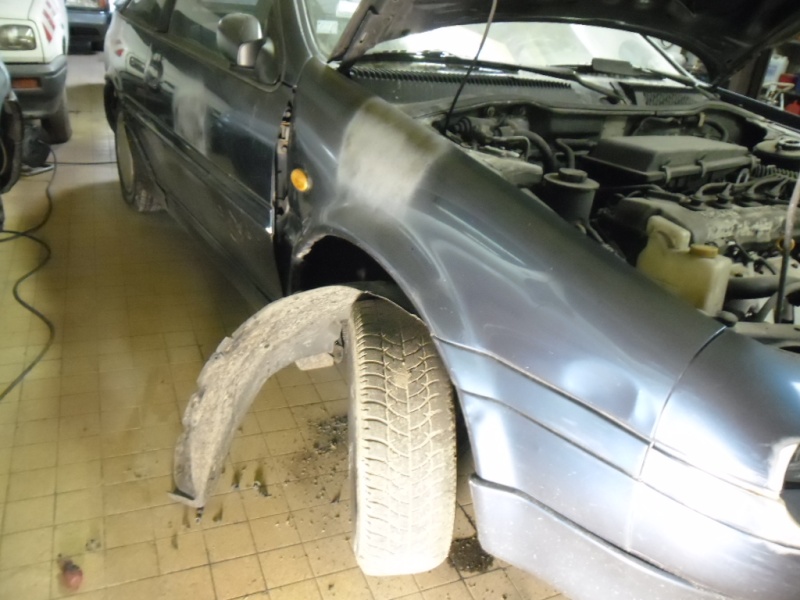

Allez des news,
aujourd'hui c'était le tour de l'aile avant droite de subir mon obsession pour les coups de marteaux :icon_mrgreen:
Première étape : enlever le pare boue
ensuite BING BAM BOUM !! :fou12: ....ou en Français à peu près correct : décabossage, alignement, tapage sur les doigts (ouille !)
Et enfin ZIIIIIIIIIINNNNNNG !!! .....ou en Français à peu près correct : meulage
Et pour Soda, mes meilleurs compagnons d'infortune :

Messagepar phil » Mar 25 Déc 2012 19:10
elle est bien revenue ... et t'a méme pas déposé la roue pour gagner de la place .... aussi fénéant que moi !! :lol:
Re: 100NX mal en point...
Messagepar V8 » Mar 25 Déc 2012 20:00
phil2 a écrit:elle est bien revenue ... et t'a méme pas déposé la roue pour gagner de la place .... aussi fénéant que moi !! :lol:
euuuuuh ouais c'est ça !! :icon_mrgreen: :icon_ptdr:
