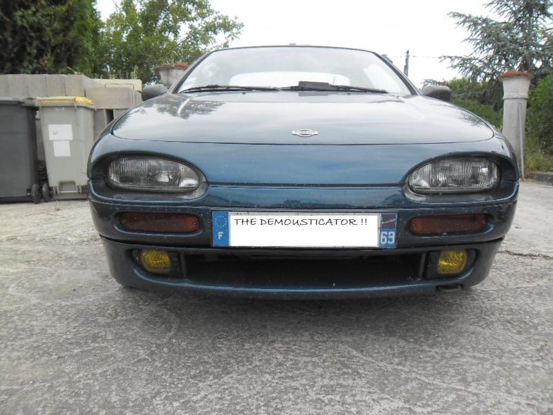

Messagepar V8 » Mer 19 Juin 2013 09:39
En ce moment je fais dans le génocide !! :icon_twisted:
:icon_ptdr: :icon_ptdr:
Messagepar Small » Mer 19 Juin 2013 13:06
Continues comme ça, on sera moins piqués cet été!!! :enaccord1: :lol:
