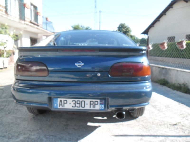

Bienvenue dans le "cercle des possesseurs de Remus" :cool:
Messagepar V8 » Mar 13 AoĂ» 2013 22:27
Merci mon small :wink:
ouais c'est quand même bien mieux ne serait que niveau look....la 'tite quéquette d'origine fait vraiment tâche sur cette auto !
Le bruit est discret mais j'ai encore le cata....je me demande si je dois l'enlever ? A moins avis il doit être bien crado donc ça aide pas à la fluidité des gaz. Après si ça fait trop de barrouf sans, j'en remettrai un mais neuf cette fois pour être tranquille un bout de temps.
Niveau perf, j'ai senti un mieux dans la montée des régimes et en reprise....effet placebo ? je verrais demain, là j'ai pas assez roulé.

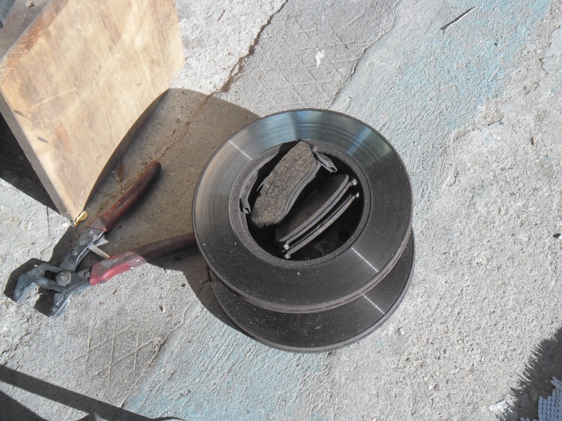

Du coup j'ai changé aussi les disques avant et les plaquettes qui étaient mortes (surtout 2) et les disques carrés.....hop et voilà que ça freine un peu mieux aussi ! :cool:

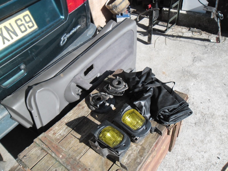

Trouvé aussi les jolies housses toutes neuves pour les T top ainsi qu'une garniture de porte grise....enfin 2 ! La mienne étant noire, ça faisait tâche aussi !

cata vide ou plein le bruit est le mĂŞme enfin pour ma GTI ca n'as rien changer !
peut être un feulement plus rauque et une sonorité plus metallique !

d'accord mat, merci :wink: Et quand les cata sont vieux (et moche :icon_mrgreen: ) est ce qu'il gêne la libération des gaz d'échappement ?
Je demande car si c'est le cas, j'y colle la ligne décatalysée que j'ai eu avec le silencieux Romulus Chromus :cool:

Alors le verdict est assez concluant, même si je m'attendais à mieux. Cela veut dire que les freins AR sont fatigués comme je le pensait et il va falloir que je m'occupe de ça.
Mais sinon quel plaisir de freiner dans que le volant ait envie de se barrer par la fenêtre tellement ça vibre à cause de disques totalement voilés par l'inexpérience classico-française en ce qui concerne les boites autos !!
La plupart des caisses que j'ai repris en automatique avaient les disques complètement voilés car les gaziers roulent tout le temps en position D et du coup crame leurs freins.....et la boite aussi par la même occas !! :icon_rolleyes:
sinon je confirme que le moteur "glisse" un peu mieux avec le nouveau silencieux mais j'ai toujours cette foutu coupure à bas régime quand la caisse est chaude et que je mets gaz...
ça le fait uniquement quand le moteur est au ralenti et que je lui demande des watt d'un coup. Vu que tout est neuf niveau allumage, que mon débimètre est propre et que j'ai même remis de la richesse, je sais plus quoi faire......des idées ? :coupdeboule:
